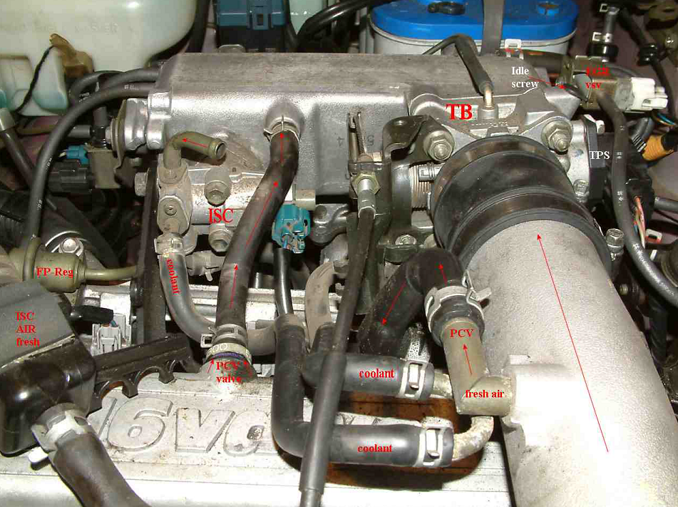

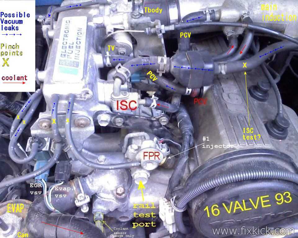

Δημοσίευσηαπό hamman » Τετ Ιαν 10, 2018 12:10 am
kapo έγραψε:Μήπως μπορεί κάποιος να ανεβάσει μια φωτό με αυτά τα περιβόητα σωληνάκια που βουλώνουν να δούμε ποια είναι;
Αν μπορεί ο Μίλτος μπορεί ας σου περιγράψει απο τις εικόνες ποια σωληνάκια εννοει. Δεν έιμαι σίγουρος αλλα είναι αυτά που γράφουν Coolant. Ελπίζω να φανούν χρήσιμες.
Φιλικά Δημήτρης
Coolant (x2)
