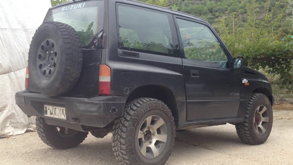

Άξονες και μοτερ θέλει, τώρα με το βήμα τι 215 λάστιχο τι 235..και το καβούκι εμπρος θα σπάσει στα ζόρια εκτός και αν το πας 'κυρία'... βέβαια υπάρχει και η λύση το ξελαφρώματος :lol: που με 200 κιλά κάτω λύνεις όλα τα προβλήματα, κατανάλωσης, δύναμης και αντοχής .... ΚΑΛΗ ΧΡΟΝΙΑ ΠΑΙΔΙΑ

Έλα πένα είναι!!! Γειά στα χέρια σου μπαγάσα!! :clap: :clap:
Edit! Εξωτερικό μένεις ή δεν είναι δικό σου και τσάμπα λέω μπράβο? :lol: :lol: :lol:

Ναι τζάμπα λες μπράβο :D :D αλλά δεν είναι και αδύνατο αν έχεις ηλεκτροκόλληση τροχό και κουρμαδόρο, πέρυσι έχασα μια περιπτωση στο 500ρικο συνεταιρικά με ένα φίλο κοντό 8ν, θα είχε πολύ χαβαλέ το project...
To δικό μου είναι σχεδόν μανίσιο..
