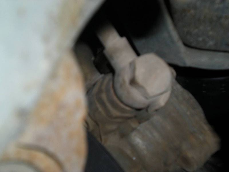

Δημοσίευσηαπό cabou » Σάβ Μάιος 27, 2017 7:40 pm
καλησπερα θελω να αλλαξω τα υγρα του υδραυλικου τιμονιου και παρατηρισα στο τελος της σωληνας της αντλιας εχει μια βιδα γνωριζει καποιος αν αδειαζει ολο τοσυστιμα απο αυτη την βιδα?ειναι η βιδα στο βαθος της φωτο μετα το γεμισμα χρειαζεται εξαερωση η κανει μονο του ευχαριστω

Η βίδα που δείχνεις στην φώτο είναι ρακόρ, βγάζοντας το θα αδειάσουν τα λάδια αλλά όχι όλα.
Μπορείς να επαναλάβεις την διαδικασία δυο τρεις φορές για να φύγουν τα παλιά λάδια μέσα από το κιβώτιο του τιμονιού (ατέρμονας).
1) Ξεβίδωσε το ρακόρ να τρέξουν τα λάδια.
2) Σφίξε το ρακόρ, γέμισε το δοχείο με λάδι.
3) Θέσε σε λειτουργία τον κινητήρα και στρίψε το τιμόνι από άκρη σε άκρη.
Επανέλαβε την διαδικασία δυο τρεις φορές έως φύγουν όλα τα παλιά λάδια.
Προσοχή μην αφήσεις ποτέ το κύκλωμα χωρίς λάδι.
Καλή επιτυχία.

σ ευχαριστω φιλε μου νασε καλα και εγω αυτο το ρακορ ειδα και ρωτησα γιατι μοιαζει πολυ με του φιλτρου βενζινης που αλλαζω το στρηψιμο του τιμονιου ειναι για να παει το λαδι παντου? ΝΑΙ κανει και εξαερωση ταυτοχρονα? ΝΑΙ περιπου τι ποσοτιτα παιρνει εχω παρει ATF κοκκινο για αυτοματο κυβωτιο ειναι το σωστο? Καλύτερα να βάλεις ότι λέει ο κατασκευαστής. ευχαριστω

Δημοσίευσηαπό taxidriver06 » Κυρ Μάιος 28, 2017 11:04 am
Να προσθέσω και εγώ μιά λεπτομέρεια, οι μπροστινοί τροχοί να είναι στον αέρα , έτσι δεν ζωρίζεται ο ατέρμονας κατά τη διαδικασία​ αλλαγής των λαδιών. Καλή επιτυχία.

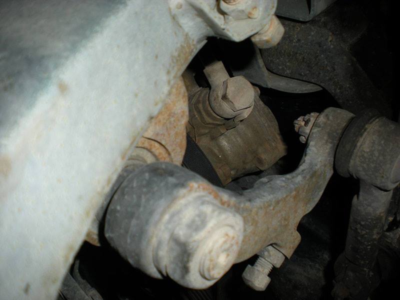

Δημοσίευσηαπό cabou » Τρί Μάιος 30, 2017 10:13 pm
προσπαθησα να ξεβιδωσω την βιδα του ρακορ αλλα λες και ηταν ενα σωμα δεν ξεβιδωνε με τιποτα και σαν να μην εφτανε αυτο ξεβιδωθικε λιγο το παξιμαδι που ειναι πανω απο το ρακορ με αποτελεσμα να χανει υγρα και δεν μπορω να το σφιξω γιατι δεν χωραει εκει μεσα τιποτα υπαρχεικαποιο ειδικο στραβο πολυγωνο γιαυτη τη δουλεια?το λαμακι που εχει πανω το ρακορ κολημενο παιζει καποιο ρολο μοιαζει σαν κοντρα παιζει να εχω κανει ζημια στην αντλια γιατι εφαγε ζορι?

Δημοσίευσηαπό taxidriver06 » Τετ Μάιος 31, 2017 10:30 am
Αν κατάλαβα καλά, το παξιμάδι πάνω από το ρακόρ που λάσκαρε είναι το σωστό. Δέν λύνει αλλιώς το ρακόρ, βγάζεις τη βίδα (δεν είναι παξιμάδι) και μετά ελευθερώνεται το ρακόρ. Πρόσεχε γιατί υπάρχουν και μεταλλικές ροδέλες.
Ελπίζω να βοήθησα.

Δημοσίευσηαπό cabou » Τετ Μάιος 31, 2017 4:31 pm
βασικα δεν λινει αυτη η βιδα τι να κανω να την ζεστανω μπας και λισει μηπως λινει με αλλο τροπο μηπως πρεπει να χαλαρωσει ολη η αντλια μηπως εχει στραβωσει μεσα η βιδα λογο υπαρξης λαδιου απο θερμοκρασια φοβαμαι μην κανω καμια ζημια και κιψω καμια βιδα και μετααα τι μοχλουσ εχω βαλει στην καστανια τι δυναμη και αυτη τιποτα

Δημοσίευσηαπό taxidriver06 » Τετ Μάιος 31, 2017 9:19 pm
Αν σου είναι δύσκολο να λύσεις τη βίδα, κάνε την αλλαγή με άλλο τρόπο.
Με μία σύριγγα άδειασε το λάδι από το δοχείο. Συμπλήρωσε λάδι, βάλε εμπρός τόν κινητήρα και γύρνα το τιμόνι μία τέρμα δεξιά και μία τέρμα αριστερά. Στή συνέχεια άδειασε πάλι με τον ίδιο τρόπο το δοχείο λαδιού.
Συμπλήρωσε πάλι το δοχείο και είσαι έτοιμος, αν το λάδι δεν είναι πολύ καθαρό μπορείς να επαναλάβεις τη διαδικασία άλλη μία φορά. :handgestures-fingerscrossed:

Δημοσίευσηαπό cabou » Πέμ Ιουν 01, 2017 3:16 pm
σευχαριστω φιλε μου να δουμε πως θα ξανασφιξω το παξιμαδι 2-3 στροφες που ξεσφιξε γιατι χανει λαδια
