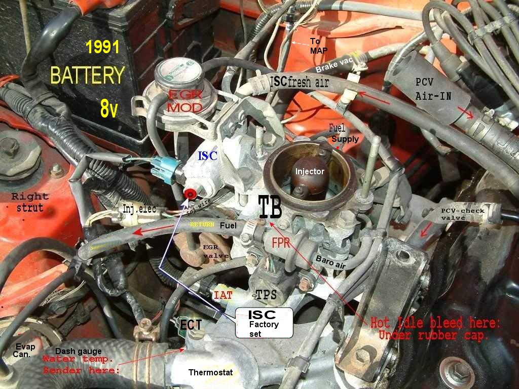

Δημοσίευσηαπό stavrianopoulos » Δευτ Ιαν 16, 2017 12:53 pm
καλημερα!! εχω βαλει βελακι στις δυο βιδες που εχει! τι κανει η μια και τι η αλλη???? ευχαριστωωωωω!!!!

Η πίσω λογικά είναι η ISC (idle speed control sensor). Είναι ένας σένσορας που είναι συνδεδεμένος με το ECU. Στα 89/90 είναι μόνο ηλεκτρικός και συνδεδεμένος με καλώδια. Από το 91 και μετά είναι κομπλαρισμένος και με ένα σωλινάκι αέρα. Μέσα έχει ένα εμβολάκι το οποίο δονείται πολύ γρήγορα και στέλνει το σήμα στο ECU. Ο σκοπός του ISC είναι να ρυθμίζει το ρελαντί.
Μην το μπερδέψουμε με το IAC (Idle Air Valve) το οποίο προσθέτει αέρα κατά την διάρκεια ΜΟΝΟ του ζεστάματος του μοτέρ.
H μπροστά (εαν δείχνεις αυτή) πρέπει να είναι η Hot Idle Air Bleed Screw. Εαν έχω καταλάβει σωστά, ρυθμίζει τον αέρα που θα αναμειχθεί με το καύσιμο κατά την διάρκεια του ρελαντί.
Sorry αλλά δεν φαίνεται και πολύ καλά τί δείχνεις...

Δημοσίευσηαπό stavrianopoulos » Πέμ Φεβ 02, 2017 11:05 am
ευχαριστω πολυ παιδια!!! το θεμα ειναι οτι τα εχω πηραξει χεχεχε!!! θα τα ξανα σκαλισω να δω... :D
