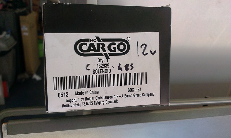

Συνάδελφε tsokasn, είχα και εγώ στο παρελθόν προβλήματα με την μίζα. :mad:
Για καρβουνάκια και λοιπά ψουψουψούνια, ξηγήθηκα ηλεκτρολόγο και βρήκα την υγεία μου για πολύ καιρό... Έως ότου ξανασκάσανε τα προβλήματα! Έριχνα μιζιά και τό άτι δεν ανταποκρίνονταν, δεν γύρναγε καθόλου η μίζα !
Ξανά πάλι ηλεκτρολόγο... Αυτή την φορά για μπουτόν μίζας ! Κλείνω ραντεβού και καθαρίζω μέσα σε μία ώρα, μόνο με λίγα ευρώπουλα. :D
Την λύση στο ζήτημα την έδωσε το παρακάτω ρελεδάκι... :dance:
Καλή επιτυχία φίλε !
Το ρελέ εγκατεστημένο.
και η συσκευασία του...

Καλημερα φιλε μου.
Διαβασα ενα αναλογο θεμα στο jimnyclub.
Το σκεπτικο αν θυμαμαι καλα ειναι οτι βαζεις ενα ρελε για κατευθειαν παροχη απο την μπαταρια στην μιζα.
Δεν ειμαι σιγουρος και δεν του ειχα δωσει πολυ σημασια.
Η αυτοψια στο αμαξι του πατερα μου θα δειξει!!!
