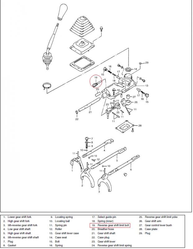

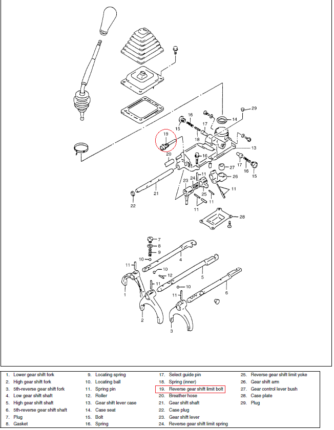

Δημοσίευσηαπό nick_89 » Τρί Οκτ 21, 2014 1:49 am
kwstassetter έγραψε:... και πια είναι η βαλβίδα η απο πάνω η η πλάγια :think:
Έχω ένα manual για το σαζμάν... για δες στην εικόνα που δείχνει. ΜΗΠΩΣ είναι αυτό που σου έχω κυκλώσει??

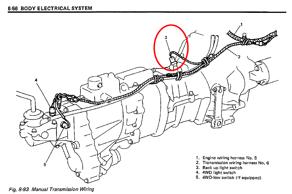

Δημοσίευσηαπό xaro5 » Δευτ Απρ 25, 2016 11:50 pm
Η βαλβίδα της όπισθεν που βρίσκεται? Υπάρχει κάποια φωτογραφία του σασμάν να ξέρω που ψάχνω?
Ευχαριστώ!
To ένα να στρίβει, το άλλο να τραβάει..
xaro5
Δημοσιεύσεις: 29
Εγγραφή: Τετ Απρ 06, 2016 1:45 pm
Λάστιχα: Kormoran
Suspension: Bilstein κίτρινα
Aka: Πολυτεχνίτης
Re: Φώτα όπισθεν και...σασμάν.
Δημοσίευσηαπό xaro5 » Τρί Απρ 26, 2016 3:04 pm
Service manual σελίδα 780..
reverse light switch
Οπότε το ανεβάζω εδώ να το βρει και ο επόμενος..
