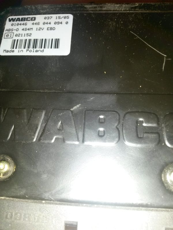

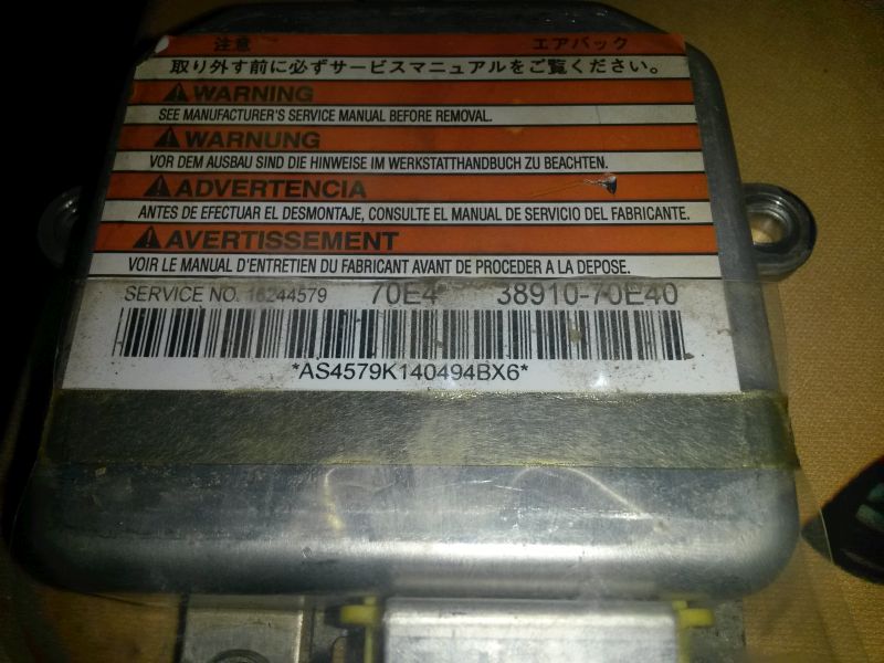

Δημοσίευσηαπό Jiannis77 » Πέμ Φεβ 11, 2016 9:48 pm
Έχω στα χέρια μου τους μη λειτουργικούς εγκεφάλους.
Για τους αερόσακους είναι ο 38910-70Ε40
Για το abs είναι ο Wabco 037, 010446 446 044 094 0, ABS-D 4S4M 12V EBD, 021152
Φώτο σε λίγο.

Δημοσίευσηαπό Jiannis77 » Παρ Φεβ 12, 2016 10:04 am
Και οι σχετικές φώτο:
Αερόσακοι
ABS
