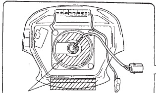

Άνοιξα το τιμόνι και ολα φαίνονταν σωστά. Οταν άνοιξα όμως κάτω απο το ταμπλό βρήκα το καλώδιο της κόρνας (πράσινο-κόκκινο) με ματηση και πάνω του συνδεδεμένο ενα άλλο καλώδιο(μωβ) που καταλήγει στην ασφαλειοθηκη.
Με απ ευθείας σύνδεση απο την μπαταρία η κόρνα δουλεύει. ερωτήσεις...
1.Οταν λέει ο πωλητής φισσα μήπως εννοεί την σερπαντίνα στην βάση του τιμονιού?
2.Ξερει κανείς τι κάνει το μωβ καλώδιο?

Λογικά πρέπει να είναι η ''σερπαντίνα'' που ανέφερες πιο πάνω, τα ρεύματα ή οι γειώσεις για κόρνα, airbag, και εντολές προς την πηγή του ραδιοφώνου ανάλογά με το όχημα περνούν από εκεί.
Το καλώδιο μπορεί να το είχε βάλει ο παλιός ιδιοκτήτης με ίσως κάποιο μπουτόν εχτρά για να έχει κόρνα.

Τα μπουτον και οι γειώσεις φαίνονται εντάξει.
Ξεχωριστό μπουτον κόρνας δεν υπάρχει, και φυσικά(96 μοντέλο) δεν εχει κοντρόλ ηχοσυστηματος στο τιμόνι.
Αύριο θα λύσω το έχτρα καλώδιο να δω τι δεν δουλεύει. :mrgreen:

Μετα από έλεγχο, το καλώδιο δεν κάνει τίποτα,δλδ όλα δουλεύουν.
