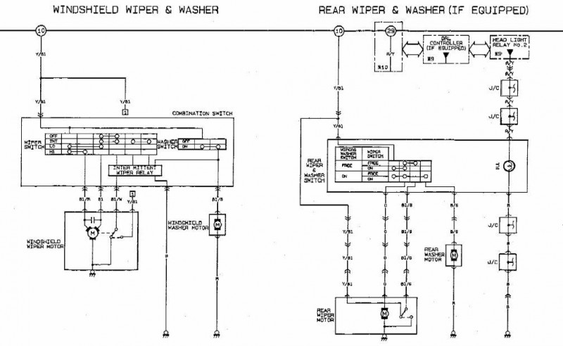

Δημοσίευσηαπό lss_00 » Πέμ Ιουν 26, 2014 7:02 am
To σχέδιο από το manual των καθαριστίρων (μπορεί να υπάρχουν διαφορές από μοντέλο σε μοντέλο) και δεν υπάρχει κανένα relay. Οπότε 3 πράγματα μπορεί να είναι τα καλώδια, ο αυτοματισμός ή το μοτέρ.
