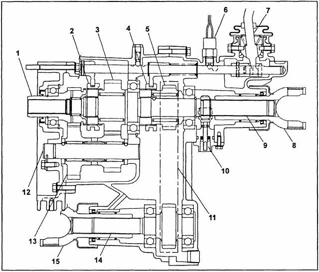

Πριν λίγες μέρες καθώς οδηγούσα άναψε η λάμπα του 4WD, σταμάτησα και μετακίνησα τον μοχλό του 4WD στο 4 Η. Μετά τον πήγα πίσω, η λάμπα έσβησε αλλά επανήλθε μετά από κάποια δευτερόλεπτα.
Για να σταματήσει να ανάβει η λάμπα αφαίρεσα τον κοννέκτορα στο μοτέρ που στέλλει αέρα για κλείδωμα του διαφορικού. Πιο παλιά μοντέλα η λάμπα είναι απλώς ένδειξη ότι έχει μετακινηθεί o μοχλός στη τετρακίνηση ενώ στο δικό μου κλειδώνει το διαφορικό όπως στο Grand Vitara.
Το πρόβλημα προήλθε από τον ηλεκτρικό διακόπτη που βρίσκετε πάνω στο transfer case (αρ. 6).

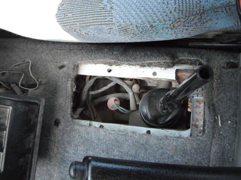

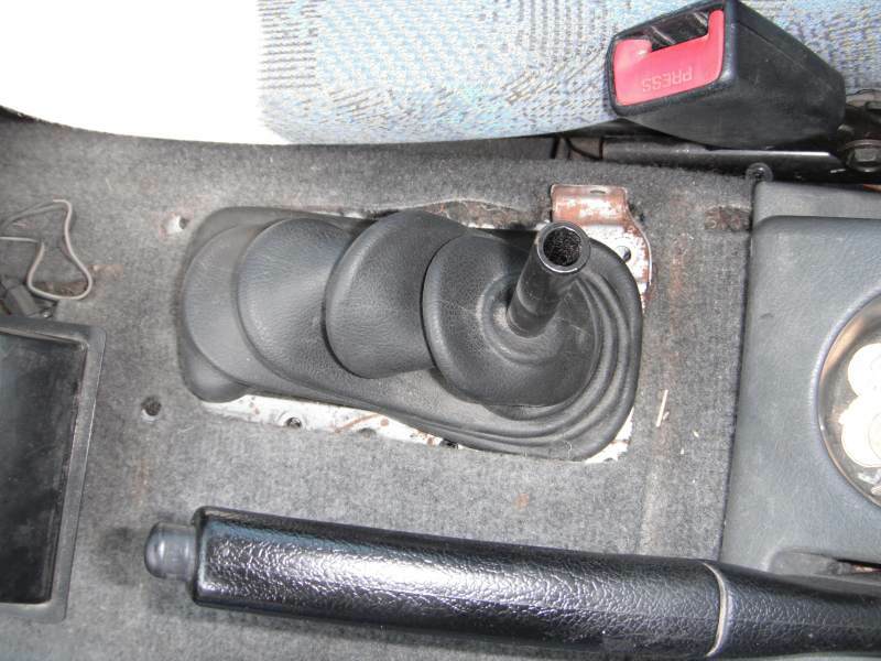

1. Αφαιρούμε το πλαστικό που είναι ο μοχλός των ταχυτήτων. Υπάρχουν 2 βίδες μπροστά στα πλευρά και 2 πλαστικά στη μέση . τα 2 πλαστικά αφαιρούνται με την χρήση ενός μικρού alley key πιέζοντας τα στο κέντρο.
2. Αφαιρούμε το πλαστικό που είναι ο μοχλός της τετρακίνησης. Υπάρχουν 2 βίδες πίσω στα πλευρά.
3. Αφαιρούμε το πλαστικό του μοχλού της τετρακίνησης. Υπάρχει 1 βίδα στο πίσω μέρος.
Αφού αφαιρέσουμε τα πιο πάνω ήμαστε στο σημείο της πιο κάτω εικόνας.
Στην συνέχεια αφαιρούμε τις 8 βίδες γύρω από τον μοχλός της τετρακίνησης καθώς και το λάστιχο.
Στο τέλος αφαιρούμε τον διακόπτη και τον καθαρίζουμε με ένα contact cleaner spray (εγώ χρησιμοποίησα W40) ή τον αντικαθιστούμε.

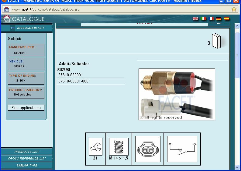

Για αντικατάσταση υπάρχει ο πιο κάτω τον οποίο αντικατέστησα παλαιότερα και είναι σίγουρα πιο φθηνός από μαμά :mrgreen:
