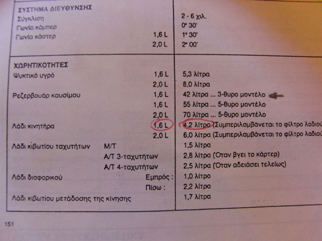

Δημοσίευσηαπό ILIAS4WD » Δευτ Φεβ 28, 2011 7:04 pm
Με βαση το manual 4.2 μαζι με το φιλτρο λαδιου!αλλα το δικο μου ειναι 16v δεν ξερω αν εχει διαφορα απο το 8v?

Δημοσίευσηαπό 95power » Δευτ Φεβ 28, 2011 7:49 pm
φιλε και γω 16 βαλβ εχω αρα 4,2 μαζι με το φιλτρο σε ευχαριστω για την βοηθεια σου,εχεις το μανουαλ;

Δημοσίευσηαπό 95power » Τρί Μαρ 01, 2011 2:08 pm
πως θα μπορουσες φιλε να μου βγαζες καμμια φωτο τυπια;η να μου το εστελνες να το βγαλω και να σου το στειλω παλι :mrgreen: θα σου ημουν υποχρεως

Δημοσίευσηαπό ILIAS4WD » Τετ Μαρ 02, 2011 9:18 pm
95power έγραψε:πως θα μπορουσες φιλε να μου βγαζες καμμια φωτο τυπια;η να μου το εστελνες να το βγαλω και να σου το στειλω παλι :mrgreen: θα σου ημουν υποχρεως
δες pm
