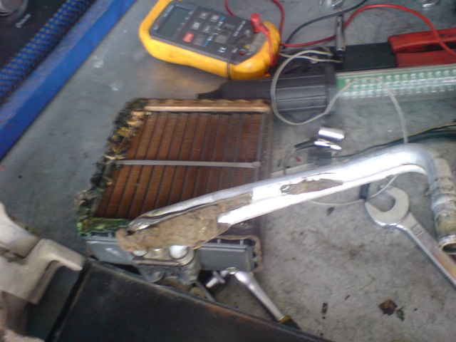

Δημοσίευσηαπό ILIAS4WD » Τετ Φεβ 16, 2011 1:00 am
Ειναι πολλα τα ευρω εμενα πριν ενα χρονο η suzuki μου πηρε 170 για το ψυγειο και αλλα τοσα για εργατικα!
το παλιο ψυγειο
Copy of DSC00521.JPG (79.89 KiB) 2395 προβολές
