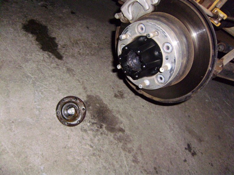

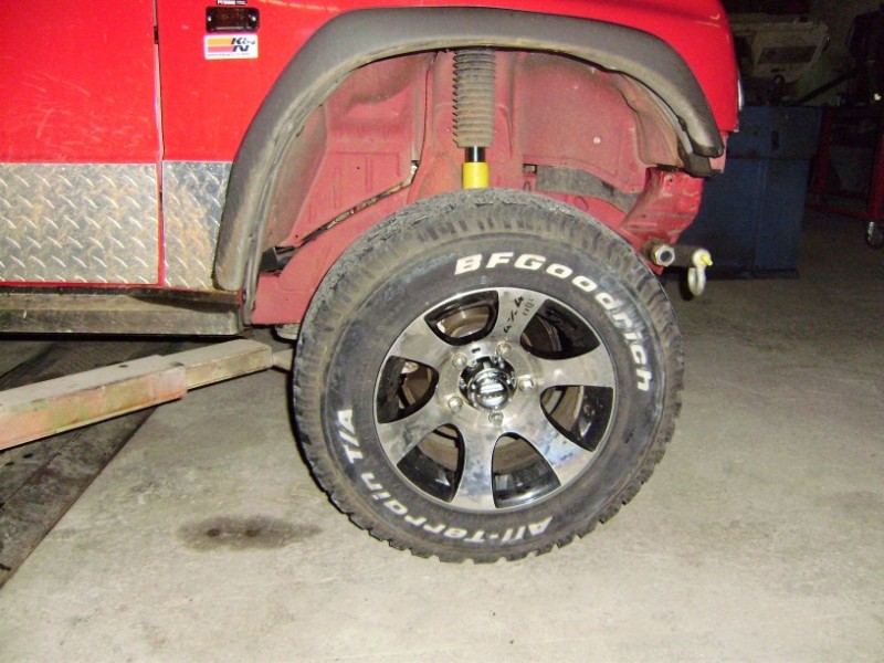

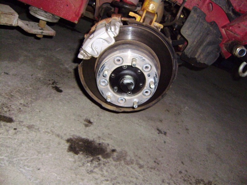

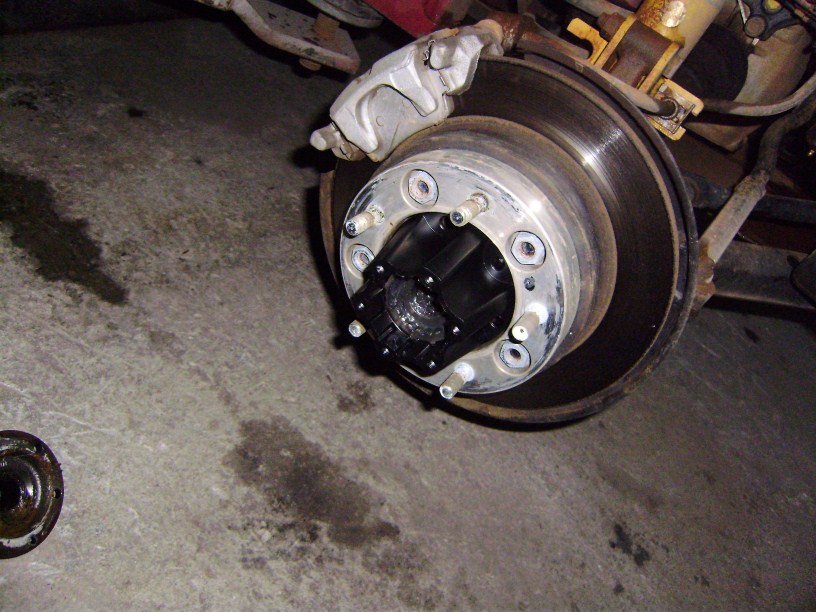

επιτελους εχτες παρελαβα κ εγω τις πλημνες μου κ σημερα μετα απο κανα δυωρο της καταφερα κ τις ςεβαλα!!!! θα βαλω κ μερικες φωτο μολις μπορεσω.

nikos 1975 έγραψε:επιτελους εχτες παρελαβα κ εγω τις πλημνες μου κ σημερα μετα απο κανα δυωρο της καταφερα κ τις ςεβαλα!!!! θα βαλω κ μερικες φωτο μολις μπορεσω.
να κανω μια ερωτηση σε αυτους που τις περασαν μονοι τους ξεχασα να βαλω φλατζοκολα πειραζει????
κ η μια πλημνη μου οταν απο free την παω σε lock κολαει σαν να κανει ενα σκαλακη κ μετα με λιγο πιεση κουνιμα να το πω γυριζει γιατι?????

nikos 1975 έγραψε:να κανω μια ερωτηση σε αυτους που τις περασαν μονοι τους ξεχασα να βαλω φλατζοκολα πειραζει????
Aν έχεις βάλει φλατζόχαρτο όχι δεν πειράζει αλλά αν την έχεις βιδώσει σκέτη(επαφή μέταλλο με μέταλλο) πειράζει γιατί απλά δεν υπάρχει στεγανοποίηση οπότε πιθανώς να μπούνε λάσπες μέσα. :idea: :idea:
Μέσα έβαλες γρασσογραφίτη??αν ναι ίσως να θέλει λίγο δούλεμα επειδή είναι αχρησιμοποίητη. :wink:

KON.GV έγραψε:

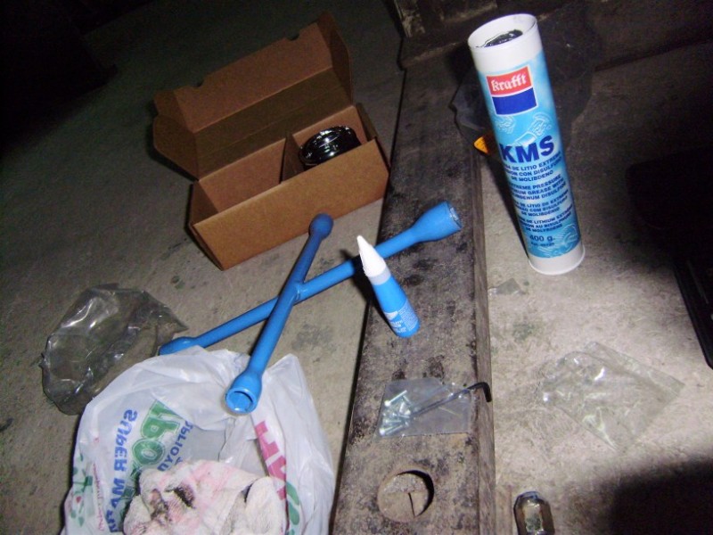

εχει φλατζοχαρτο κ το εβαλα κ σπειροκολλα εβαλα κ γρασσογραφιτη οπως λενε κ τα αλλα παιδια εδω μεσα ουτε λιγο ουτε πολυ.
οποτε ολα καλα ευχαριστω πολυ!!!!!!!!!!

Φλατζόκολλα πιστεύω έπρεπε να βάλεις, Μην τρελαθείς όμως και αρχίσεις τα ξυλώματα, αν δεις μετά από μέρες να σου "ξερνάει" γρασσογραφίτη και να σου μαυρίζει την ζάντα, τότε άνοιξέ τες, αφαίρεση λίγο γρασσογραφίτη και μετά βάλε και φλατζόκολλα :wink:

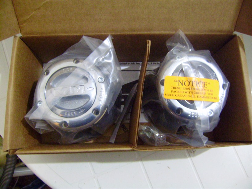

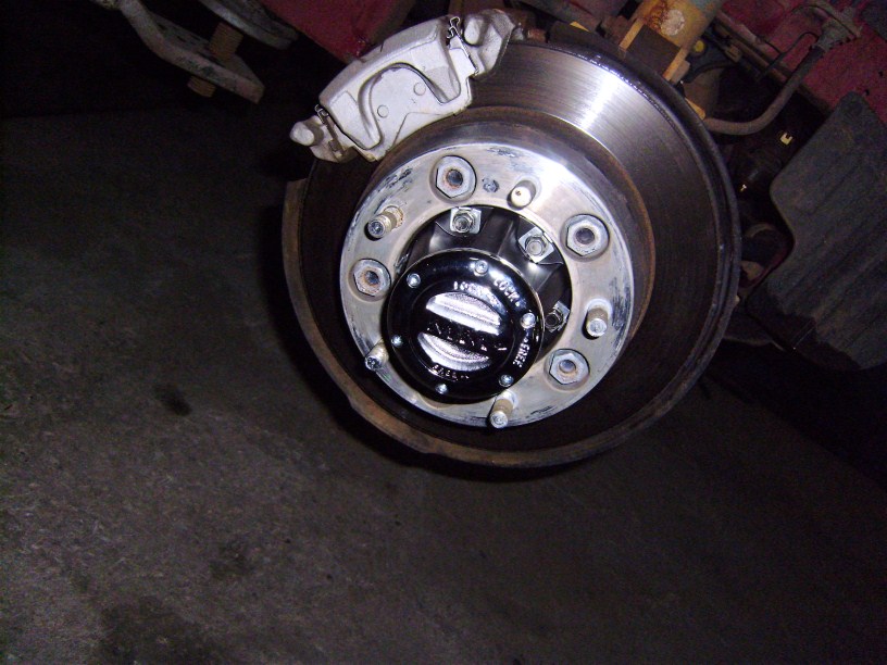

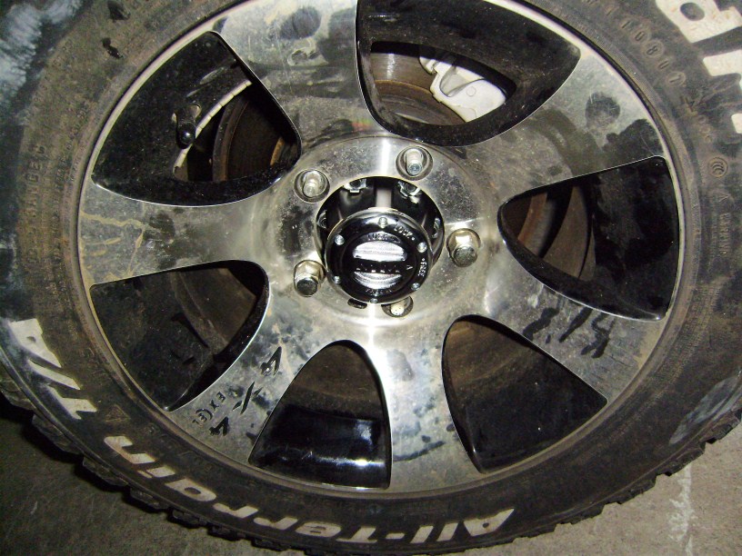

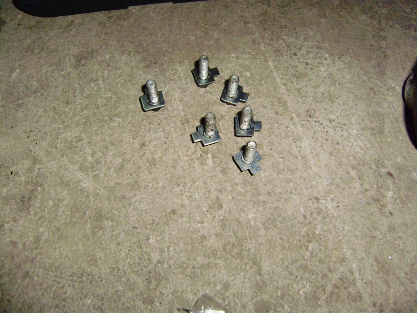

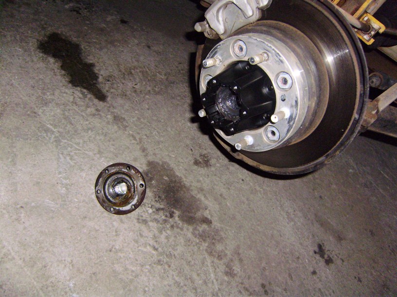

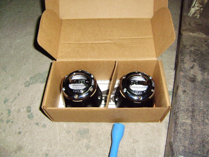

Δημοσίευσηαπό nikos 1975 » Τετ Φεβ 02, 2011 3:09 am
κ μερικες φωτο
