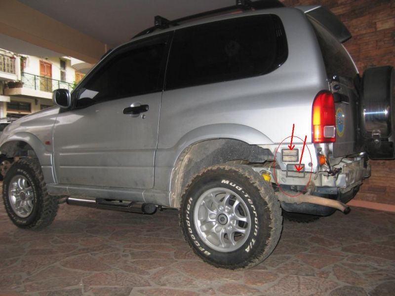

στον πισω προφυλακτηρα απο τα πλαγια εχει 4(2απο τη μια και 2 απο την αλλη)ελαστικες φλαντζες που "ταπωνουν" 4 πλαστικες θυριδες για να εξαγεται ο αερας οταν κλεινεις τις πορτες οταν λειτουργει το "air condition"κλπ.γενικα να αναπνεει η καμπινα.μηπως αυτες δεν πατανε καλα??γιατι η λειτουργια τους ειναι να αποτρεπει εισοδο αερα απο εκει και σκονης και νερου.
παρε και μια φωτο...
Εικόνα.
κατι τετοιο πιστευω πως φταιει.παντως λιγη σκονη δεν την γλιτωνεις οτι και να κανεις. εγω μετα την τοποθετηση μεταλλικου προφυλακτηρα κατηργησα μια απο καθε πλευρα και την εκλεισα αλλα και παλι απο τις αλλες 2 που εχουν απομεινει εχω μερικες φορες εισοδο σκονης αλλα οχι τραγικα πραγματα.

Φιλε ΚΟΝ.GV 1,6 σιγουρα αυτο ειναι το προβλημα. Δεν υπαρχει ουτε μια μεμβρανη στη θεση της. Λες να ςωθηκα ?

ο προφυλακτηρας ειναι ψιλοπικρα για να βγει γιατι εχει πολλα πλαστικα κουμπωματα και μια μεταλλικη βαση η οποια βιδωνει πανω στο σασι.επισης οι αεραγωγοι εχουν εξτρα μια μαυρη στραντζαριστη λαμαρινα την οποια εχω ξηλωσει.
οποτε καλυτερα να κανει την εργασια καποιος μαστορας. :wink:

βασικα κατι τετοιο περιμενα να ακουσω....οι μεμβρανες αυτες λειτουργουν σα βαλβιδα.εγω οταν εβαλα το μεταλλικο προφυλακτηρα εκοψα λιγη λαμαρινα αναγκαστικα και η μια εμεινε ανοιχτη μονο μεταλλο.εκεινη την εκλεισα στο λαμαρινα και εχω μια απο καθε πλευρα τωρα. :wink:
Δημοσίευσηαπό giben3 » Παρ Απρ 10, 2009 2:05 pm
Παιδια αυτο ηταν. Σωθηκα. Ουτε σκονη ουτε τιποτα. Μεχρι και γατα σκαζει πλεον μεσα στο gv μου. Τετοια στεγανοτητα. Ο προφυλακτηρας δεν βγηκε και δυσκολα.Αρκει να προμηθευτεις απο πριν τα απαραιτητα πλαστικα κουμπωματα (fasteners). Οσον αφορα την μεταλλικη βαση που ειναι βιδωμενη πανω στο σασι ...δε χρειαστηκε να την βγαλω. :D :D :D
