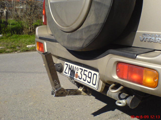

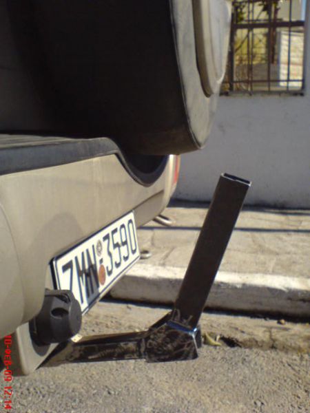

Δημοσίευσηαπό Seagul » Πέμ Φεβ 12, 2009 12:06 pm
8) Η συνέχεια από τη σχάρα κοτσαδόρου , αυτή είναι η βάση που μπαίνει στον κοτσαδόρο , έπεται συνέχεια . :wink:

Δημοσίευσηαπό Dimis » Πέμ Φεβ 12, 2009 4:33 pm
Καλά το πας.... αλλά βλέπω θα σηκώσεις πολύ ψηλά την σχάρα.... :idea:
Υπάρχει κάποιος λόγος ???? Επίσης μπορεί να σε δυσκολέψει η υπαρξη της ρεζέρβας σ'αυτό το υψος....

Δημοσίευσηαπό Seagul » Παρ Φεβ 13, 2009 1:44 pm
8) Την σηκώνω ψιλά για να μην χρειαστεί να βάλω πάνω τις φώτα , θα βάλω μόνο ταινία φωσφοριζέ . Η σχάρα θα είναι ανακληνόμενη προς τα πάνω , όταν δεν είναι σε χρήση . :wink:
