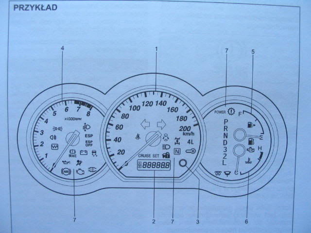

Σας εχει αναψει ποτε και εαν ναι στα ποσα km ενδειξη για καθαρισμο (ξεμπουκωμα) του φιλτρου μικροσωματιδιων???

μου αναψε για πρωτη φορα πριν ενα μηνα....στα 50000κμ...με μια σταθερη πορεια για 20 κμ στα 100 το λαμπακι εσβησε...θεωρω οτι εφταιξε το συγκεκριμενο π+ετρελαιο που εβαλα εκεινη την ημερα...βασικα το καταλαβα διοτι ειχε ΅γονατισει΅το αμαξι

Στο βιβλίο λέει αν θυμαμαι καλα 75 χιλομετρα σταθερα για 30΄ λεπτά χωρίς να ορίζει με τι ταχύτητα. Εμένα στην αρχή που μου άναψε μερικές φορές ακολούθησα αυτό και έσβησε (μη περιμένετε να σβήσει εν κινήση, πρέπει να σβήσεις τον κινητήρα και να τον ξανανάψεις για να φανεί η διαφορα στον εγκέφαλο και να σβήσει το λαμπάκι)
