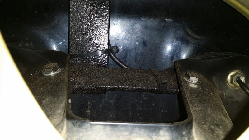

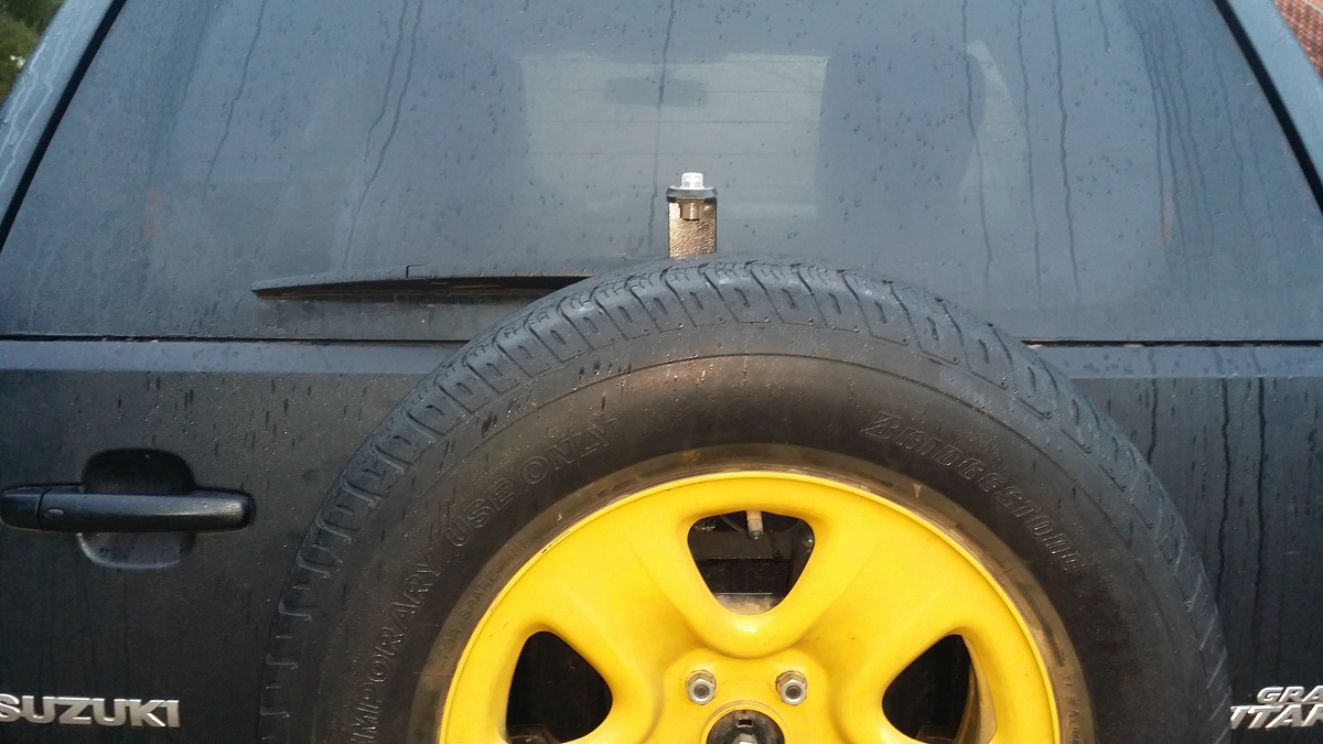

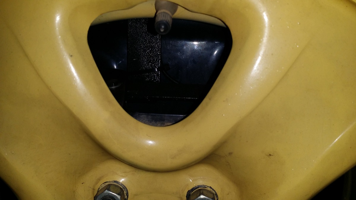

Ευχαριστώ και από εδώ τον Παύλο για την custom βάση που μου έφτιαξε για την κεραία!

Ριξε και μια φωτο να δουμε την βαση του μαστορα :geek:

Πολύ καλή η βάση!!! :clap: :clap: και η γνωστή πατεντούλα για το καλώδιο μέσα από τη βίδα :D :D

Ευγε σε αυτον που το σκεφτηκε αλλα και σε αυτον που το μαστορεψε!! :clap: :clap: :clap:

Ωραίος ο μάστορας. Το καλώδιο από που περνάει μέσα στην καμπίνα; Για να κάνω και το δικό μου έτσι!

Το περάσαμε μέσα από το σπιράλ που περνάνε και τα υπόλοιπα καλώδια του πορτ παγκαζ , μετά πίσω από τη δεξιά ταπετσαρία και μετά ανάμεσα από τα καθίσματα κάτω από το χειρόφρενο με κατάληξη στις ποτηροθήκες.
