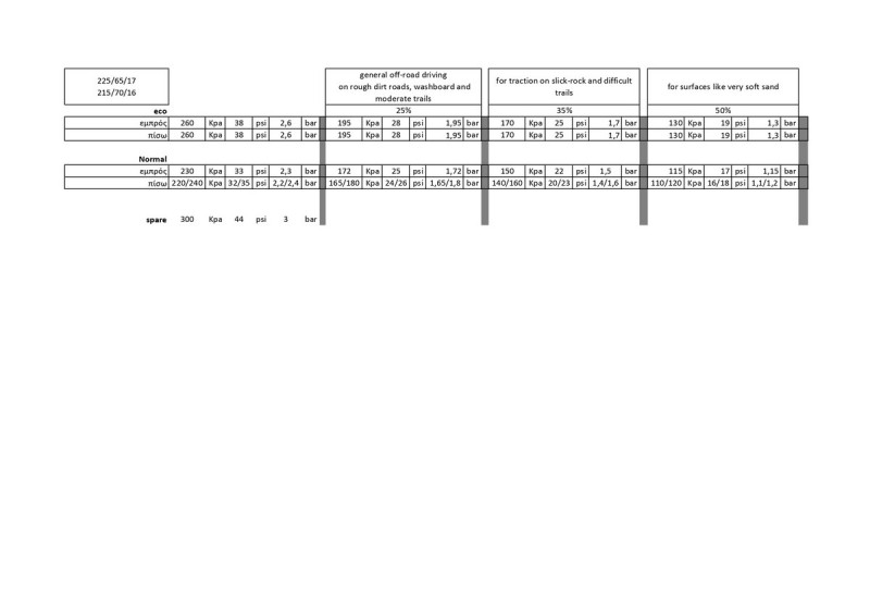

Πάντως γενικά θέλει το offroading ξεφουσκωμα. Το πόσο εξαρτάται από το terrain. Γενικά έχω την παρακάτω εικόνα σαν γενικό οδηγό. Εγώ την έφτιαξα με λίγο ψάξιμο στο διαδύκτιο και προσαρμογή στα δεδομένα του NGV. ΟΤΑΝ την θυμαμαι :lol: με βολευει πολύ. Είναι για τις διαστάσεις μαμα στο NGV αλλά μιας και μιλάμε για μονάδες πίεσης και όχι όγκου, δεν αλλάζει και σε μεγαλύτερες διαστάσεις λαστίχων.
Γενικά το ξεφουσκώνω στην τάξη του 35% από τις ονομαστικές τιμές και μέχρι τωρα όποτε το έχω κάνει μ έχει βοηθήσει πάρα πολύ.

Δημοσίευσηαπό lyggas » Σάβ Απρ 08, 2023 2:43 am
Θεόδωρε, αν δεν υπάρχει κάποιο πρόβλημα στην εφαρμογή, είναι άξιον απορίας, γιατί δεν γράφεις τις οδηγίες του πίνακα στα ελληνικά ;

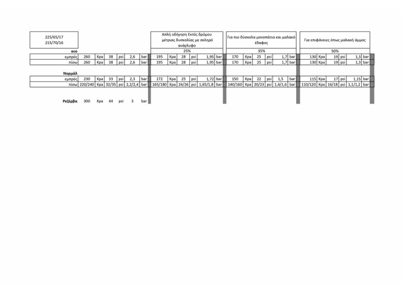

Δημοσίευσηαπό Θ.ΧΑΒΑΤΖΑΣ » Δευτ Απρ 10, 2023 9:37 am
lyggas έγραψε:Θεόδωρε, αν δεν υπάρχει κάποιο πρόβλημα στην εφαρμογή, είναι άξιον απορίας, γιατί δεν γράφεις τις οδηγίες του πίνακα στα ελληνικά ;
Ορίστε φίλε μου!

Δημοσίευσηαπό lyggas » Δευτ Απρ 10, 2023 11:53 pm
Θ.ΧΑΒΑΤΖΑΣ έγραψε:
Ορίστε φίλε μου!
RESPECT !!!
