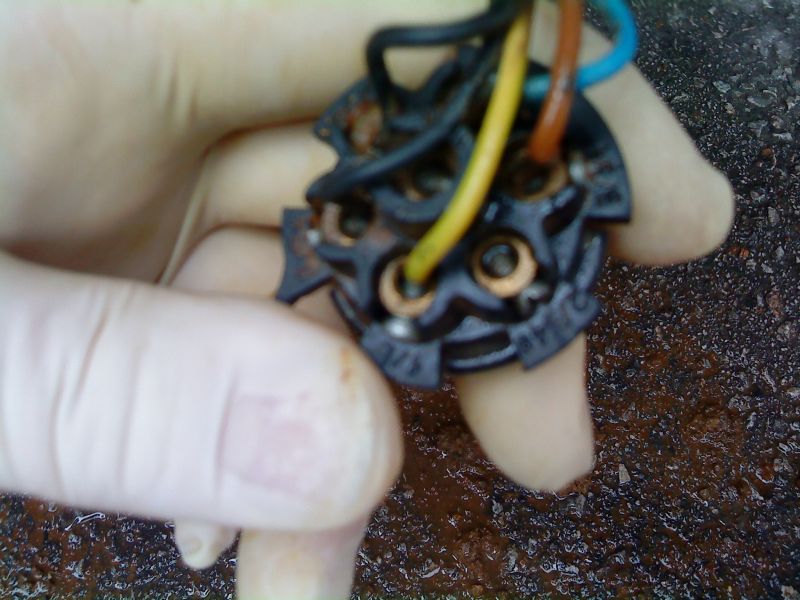

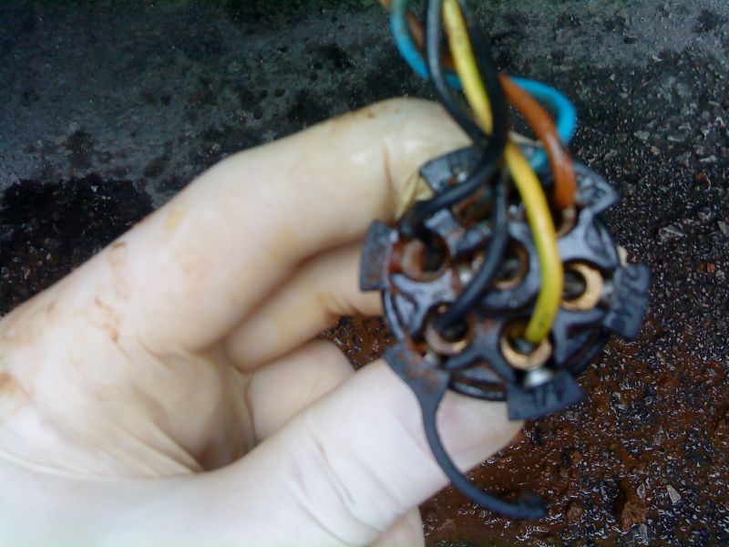

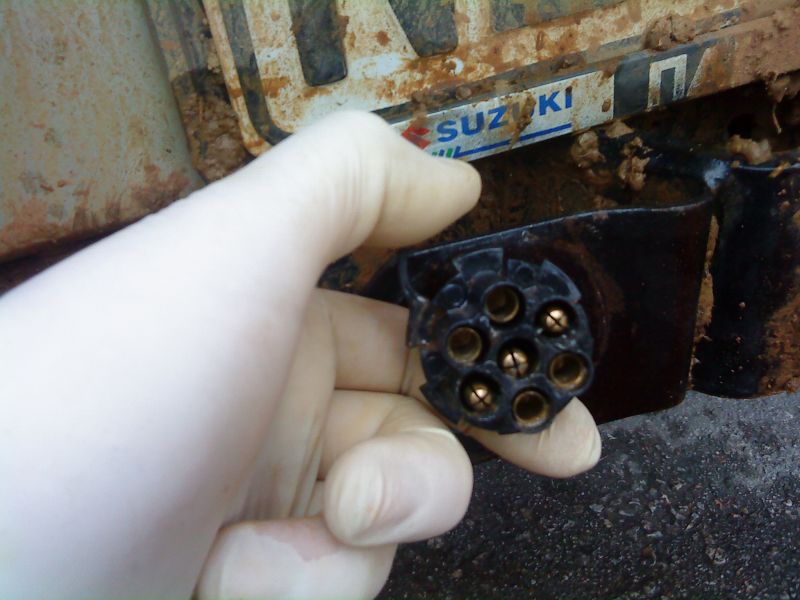

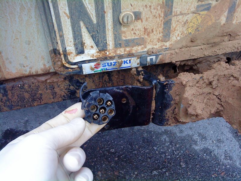

Η φίσα επάνω σε κάθε επαφή έχει ένα κωδικό,ξεκινώντας απο πάνω και προς τα δέξια:
1/L αριστερό φλας
2/548 κενό
3/31 φρένο
4/R δεξί φλας
5/58R φώτα πορείας
6/45 ουδέτερος
και στη μέση είναι 7/581 κενό
Πρώτα χρειάζεσε ένα καλώδιο 5κλωνο όπου ο κάθε κλώνος να έχει διαφορετικό χρώμα.
Προσπάθησα να βγάλω καλύτερες φωτό αλλά με το κινιτό αυτές κατάφερα. Στην τελευταία φωτό με λίγη προσπάθεια φαίνονται και τα γράμματα. Παροχή θα πάρεις απο το φανάρι.

Βρε συ... πες μας ότι τη φίσσα στην έπλυνε η βροχή τόσο καλά...!!! Είδα τη λασπουριά στην κοτσαδούρα!!! :lol:
Δημοσίευσηαπό triptec » Τετ Ιαν 07, 2009 12:11 am
Ναι, ήταν κατευθηντική βροχή, σημάδευε κατευθείαν στη φίσσα :lol:
