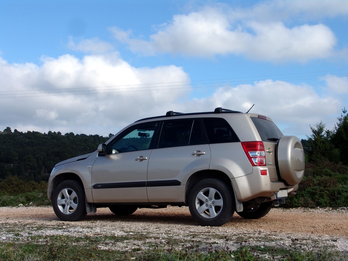

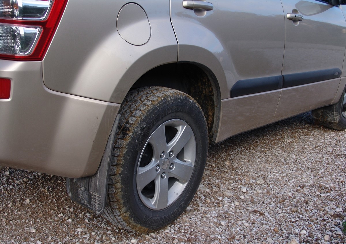

Σημερα φορεσα 16αρα ζαντα (original Suzuki) με λαστιχα Yoko at-s G012 215/70/16.
Ετσι εχουμε ενα πρωτο συγκριτικο τεστ απο την 17αρα με λαστιχα Yoko at-s G012 225/65/17 ----> στη 16αρα με λαστιχα Yoko at-sG012 215/70/16.
Παραμετροι:
Πιεση ελαστικων 26 bar --->38 psi (eco απο την Suzuki).
Θερμοκρασια περιβαλλοντος 13-15 βαθμοι Κελσιου.
Test των πρωτων 50 Km ,ασφαλτο και λιγο χωμα.
Στην ασφαλτο
-Παρατηρησα περισσοτερη ευκολια στο στριψιμο του τιμονιου......"κοβει" πολυ πιο γρηγορα!!(λογω μικροτερου πλατους στο πελμα).
-Σε αποτομες κατηφορες ,για να μειωσω ταχυτητα με το "φρενο της μηχανης",δηλ. βαζοντας δευτερα (2α) χωρις γκαζι, παει πιο γρηγορα...
ανεβαζει πιο ευκολα στροφες και χρειαζεται πιο πολυ τον πατημα του πενταλ του φρενου για να κοψω ταχυτητα.
-Το αμαξι που ουτως ή αλλως ηταν γρηγορο (λογω επι πλεον ροπης και ιπποδυναμης-->περιπου 160HP) γινεται ακομη πιο "φρεσκο.."
Εχει μια επι πλεον σπιρταδα.Εγινε απο αυτη την αποψη πιο "βενζινοκινητο".
-Απο θεμα καταναλωσης δεν μπορω να πω με σιγουρια ,περιμενα κατι καλυτερο ,αλλα λογω του οτι σε προτρεπει στο πατημα του γκαζιου,
μαλλον ειμαι στα ιδια ισως και λιγο αυξημενος.Θα το τσεκαρω καλυτερα τις επομενες ημερες.
Στο χωμα
Λαμβανομενου υπ` οψιν οτι φοραω τα ελατηρια mad τα οποια κανουν πιο σκληρο το NGV,αντιλαμβανεσαι την πιο ευκολη αποσβεση στους κραδασμους που προσφερει η 16αρα ζαντα.
Η οδηγηση στο χωμα εγινε σιγουρα πιο ευχαριστη.Οι 16αρες ζαντες ειναι must για οσους εχουν ψηλωσει το αμαξι με πιο σκληρα ελατηρια.Σαφως και στο μελλον θα βαλω λαστιχα με μεγαλυτερο προφιλ.....Υψος και επι πλεον ανεση!!!!
Υ.Σ.Ευχαριστω και παλι τους συναδελφους fronteras και johndrama , γιατι με την αψογη συμπεριφορα τους μου εδωσαν την δυνατοτητα να παρω αυτες τις ζαντες+λαστιχα που αρχικα αυτοι ειχαν βρει απο τον επισης συμφορουμιτη φιλο ganag27.
4troxos

Εκανα και εγκαινια σε off road διαδρομη στο βουνο!!!

Εχω κανει πλεον στα 150km με τα G012 215/70/16....και περιπου 45΄ λεπτα off road.
Στην Ασφαλτο
-ΙΣΩΣ εχουμε και ΛΙΓΟ περισσοτερο θορυβο στην καμπινα λογω περισσοτερων περιστροφων της ροδας σε αναλογια παντα με την ιδια ταχυτητα km/h.
Αυτο το βλεπουμε περισσοτερο στις χαμηλες ταχυτητες , στα 40-50-60 Km/h..
-Η ενδειξη σφαλματος της ταχυτητας στο καντραν εχει αυξηθει...λογικο.
-Εκεινο που κερδιζει το NGV (1.9 ddis) απο το πιο στενο προφιλ(215) το χανει απο το "στροφομετρο"....Η μηχανη δουλευει λιγο πιο ψηλα απ` οτι με τα G012 225/65/17.
Δεν κοβει ευκολα την ταχυτητα το αμαξι.Θελει περισσοτερο φρεναρισμα με το πενταλ του φρενου παρα κατεβαζοντας ταχυτητα στο κιβωτιο ταχυτητων.
-Η πεμπτη ταχυτητα φορτωνει πλεον απο πιο χαμηλα...απο τα 50km/h περιπου, ενω πριν ηταν στα 60km/h περιπου...
-Με αλλα λογια η ροπη φορτωνει απο λιγοτερες στροφες τωρα.....απο τις 1100στρ/λεπ , ενω πριν ηταν εκει κοντα στις 1200 στρ/λεπ.
(Προσοχη μιλαω παντα για το συγκεκριμενο NGV 1.9 ddis)
Στο Χωμα
Σιγουρα το μεγαλυτερο υψος στο προφιλ του ελαστικου κερδιζει κατα κρατος.....
Βλεπω ολο και περισσοτερο οτι η ιδανικη λυση ελαστικων στις 16" ειναι στα 225/75/16.
