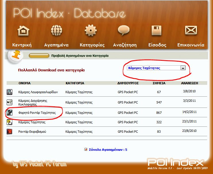

Κατόπιν πάμε στην καταπληκτική ιστοσελίδα και βλέπουμε αυτήν την σελίδα
όπου και επιλέγουμε Κατηγορίες
Μεταφερόμαστε σε αυτήν την σελίδα, όπου στο drop-down menu επιλέγουμε την κατηγορία που μας ενδιαφέρει π.χ. κάμερες ταχύτητας
όπου και βλέπουμε υποκατηγορίες καμερών. Πρέπει να κατεβάσουμε μία-μία υποκατηγορία. Πατάμε λοιπόν το "Φορητά Ραντάρ Ταχύτητας" και βλέπουμε αυτό

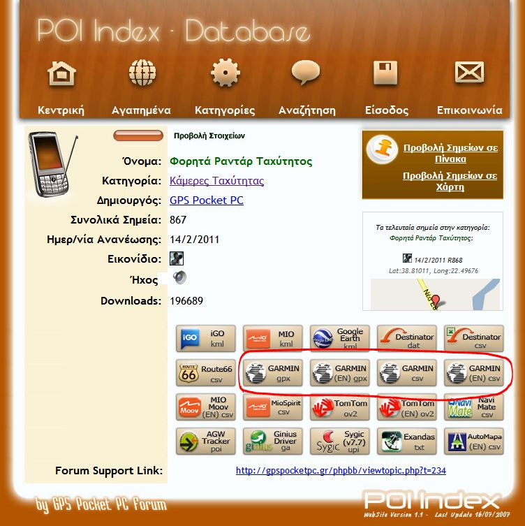

Εκεί μας ενδιαφέρουν τα κουμπάκια Garmin. Συγκεκριμένα:
1. για τα GPS με ελληνικό μενού, επιλέγουμε το 1ο "Garmin gpx" ή το 3ο "Garmin csv"
2. για τα GPS με αγγλικό μενού, επιλέγουμε το 2ο "Garmin (ΕΝ) gpx" ή το 4ο "Garmin (ΕΝ) csv"
(εγώ προσωπικά δουλεύω πάντα τα gpx, δεν έχω δοκιμάσει τα csv, αν και έχω δει κάποιους να τα χρησιμοποιούν)

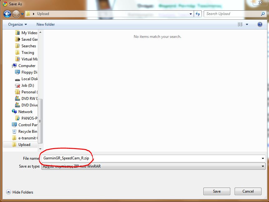

Πατάμε λοιπόν το 1ο "Garmin gpx" και αποθηκεύουμε ένα zip αρχείο σε κάποιο φάκελο (πάντα να έχουμε άποψη που αποθηκεύουμε τα αρχεία έτσι?)
και αποσυμπιέζοντας το zip αρχείο, τα αρχεία που έχει "μέσα" του είναι αυτά:

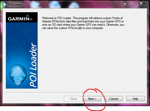

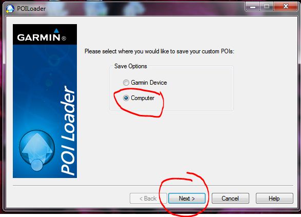

Και συνεχίζω: Τρέχουμε το πρόγραμμα Poiloader και πατάμε Next
Αν έχουμε φορητό GPS συνδεδεμένο με το PC, συνήθως επιλέγουμε Garmin Device και το πρόγραμμα θα τοποθετήσει όλα τα pois (αν έχουμε και άλλα εκτός τις κάμερες) σε ένα ΚΟΙΝΟ αρχείο poi.gpi κατευθείαν μέσα στο GPS.
ΟΜΩΣ δεν μας συμφέρει μιας και αν έχουμε κατεβάσει 20 διφορετικές κατηγορίες και πάμε να "αναβαθμίσουμε" εκ των υστέρων την 1, τότε θα πρέπει να βάλουμε πάλι ΟΛΕΣ και τις 20 κατηγορίες και δεν μας συμφέρει (χάσιμο χρόνου).

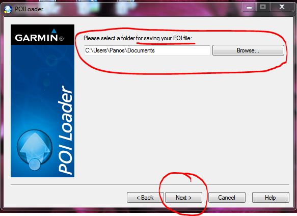

Έτσι,επιλέγουμε "Computer" δηλαδή θα πάμε να ορίσουμε μόνοι μας μία θέση αποθήκευσης του gpi αρχείου και μάλιστα με επιλογή ότι θέλουμε για όνομα αυτού (και όχι ένα γενικό poi.gpi)
Επιλέγουμε ΠΟΥ θέλουμε να δημιουργηθεί το αρχείο gpi και πατάμε Next

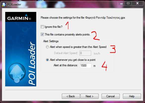

4. Ορίζουμε manual τρόπο όπου θα "πούμε" του Poiloader αν θέλουμε ειδοποίηση ή όχι για αυτό το poi, αν θέλουμε να το παρακάμψουμε, απόσταση ειδοποίησης κλπ (αν επιλέξουμε express, το Poiloader θα βάλει ότι να'ναι, τίποτα σίγουρο για το αποτέλεσμα και μετά θα ρωτάμε "γιατί δεν μου μιλάει"? :lol: )
Εδώ λοιπόν μπορούμε:
1. Αν τσεκάρουμε να παρακάμψουμε ένα poi που ΔΕΝ θέλουμε να συμπεριληφθεί (το αφήνουμε κενό)
2. Βάζουμε "τσεκ" και έτσι μπορούμε να επιλέξουμε ή το 3 ή το 4
3. Με τσεκ εδώ, λέμε στο Poiloader να ειδοποιεί μόνο αν πλησιάζουμε στο συγκεκριμένο poi με πάνω από κάποιο όριο ταχύτητας π.χ.120km/h για τις κάμερες (έλα όμως που την στήνουν και σε επαρχιακούς δρόμους όπου το όριο είναι 40km/h) οπότε πάμε στο 4
4. Με τσεκ εδώ βάζουμε την απόσταση από την οποία θα μας ειδοποιεί το GPS ΠΡΙΝ φτάσουμε στο poi (σε κάποια GPS ισχύει ακτίνα κύκλου, τα καινούργια είανι εξυπνότερα, καταλαβαίνουν αν κινήσε προς αυτά και μετά φωνάζουν)

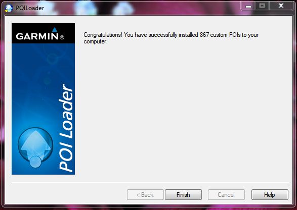

Τελειώνοντας ΠΡΕΠΕΙ να σας εμφανίσει αυτό:
αλλιώς αν δεν το εμφανίσει κάποιο λάθος έγινε και δεν φτιάχτηκε σωστά το αρχείο
Έτσι λοιπόν, φτιάχτηκε αυτό το αρχείο:
Μπορείτε να φτιάξετε έτσι πολλά κατηγοριοποιημένα αρχεία :wink:
