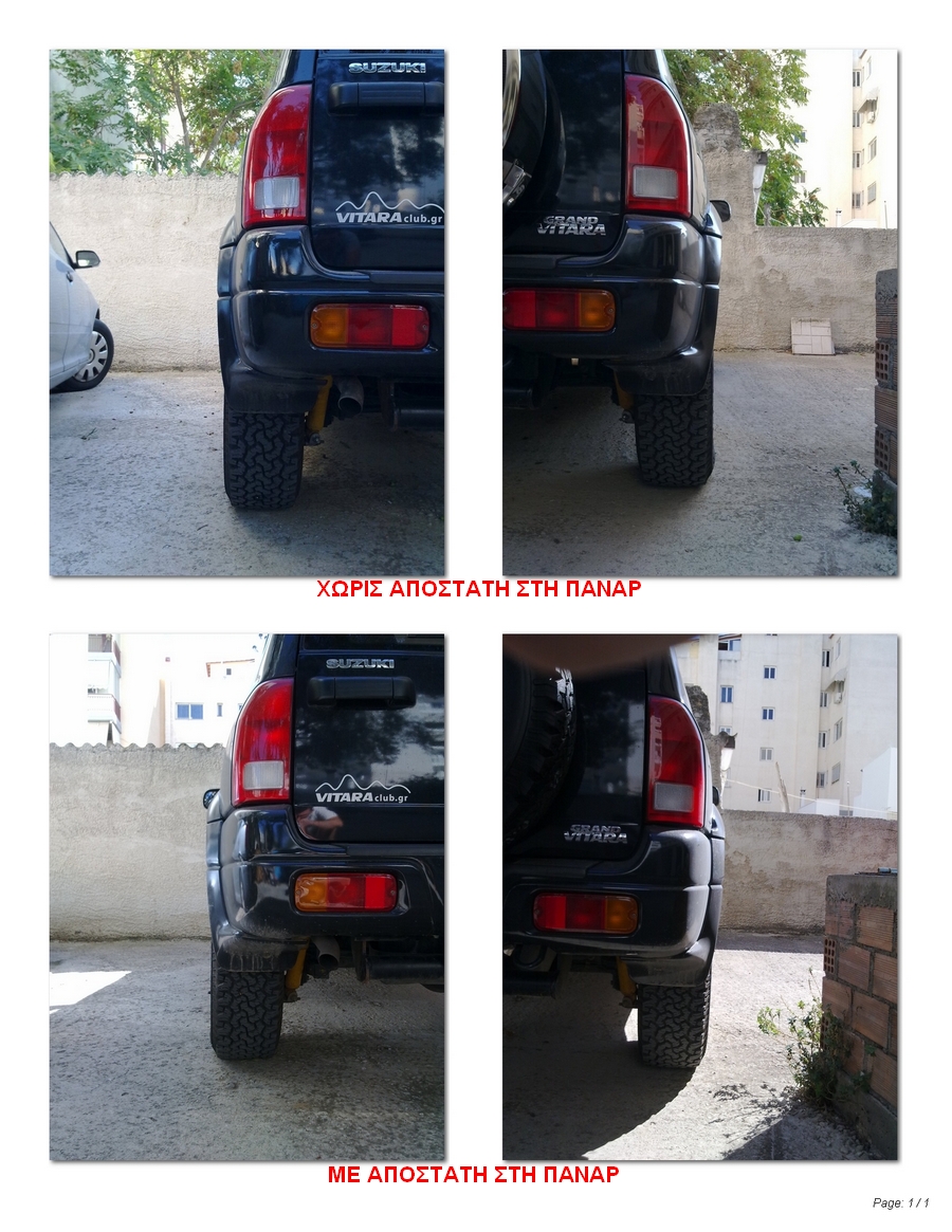

Δημοσίευσηαπό panoshm » Σάβ Σεπ 29, 2012 4:40 pm
panoshm έγραψε:Γι' αυτό είπα ότι δεν είναι επιτακτική ανάγκη, αλλά κάποια στιγμή, τον αποστάτη θα τον πάρω.
Με την ευκαιρία παραγγελίας έτερου μέλους από Αγγλία (Δημήτρη σε ευχαριστώ :D ) προμηθεύτηκα και εγώ και τοποθέτησα τον αποστάτη στη πανάρ :arrow:
Η διαφορά στην οδήγηση καμία (εκτός και αν είμαι τόσο αναίσθητος) :lol:
Η διαφορά στο "στήσιμο" σχετικά εμφανής (μόνο σε όσους ξέρουν δηλαδή) :arrow:
Στις επάνω φωτό φαίνεται ο δεξιός τροχός να είναι ελάχιστα πιο έξω από το αμάξωμα, από ότι ο αριστερός.... Στις κάτω φωτό, ο άξονας είναι ακριβώς στο κέντρο
Αυτά προς το παρόν :D

Δημοσίευσηαπό GEORGE.B » Κυρ Σεπ 30, 2012 9:23 am
Ωραίος ο Πάνος :clap: :clap: μόνο που σε έπιασε ο ήλιος μέχρι να την βάλεις :lol: :lol:

Re: MAD/OME και αποστάτες (+8cm) με BF 225/70/16 AT
Δημοσίευσηαπό lyggas » Κυρ Σεπ 30, 2012 2:26 pm
Ορθώς έπραξες Πάνο. :)

Δημοσίευσηαπό chris7gtir » Κυρ Σεπ 30, 2012 8:26 pm
Μπραβο Πανο ηρθε στα ισια του
Δημοσίευσηαπό Lefkoulis » Κυρ Σεπ 30, 2012 8:52 pm
Πανο πολυ ωραιο εγινε και βεβαια φαινετε η διαφορα!
Η ερωτηση μου ειναι γιατη δεν την εκανες ρυθμιζομενη?
Δημοσιεύσεις: 3474
Δημοσίευσηαπό panoshm » Κυρ Σεπ 30, 2012 10:18 pm
Lefkoulis έγραψε:Η ερωτηση μου ειναι γιατη δεν την εκανες ρυθμιζομενη?
:twocents-twocents: :wink:
