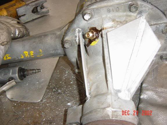

Το είχα δει σε φώτο από παλιά πριν καν τοποθετήσω καβούκι από μαντέμι! :idea:

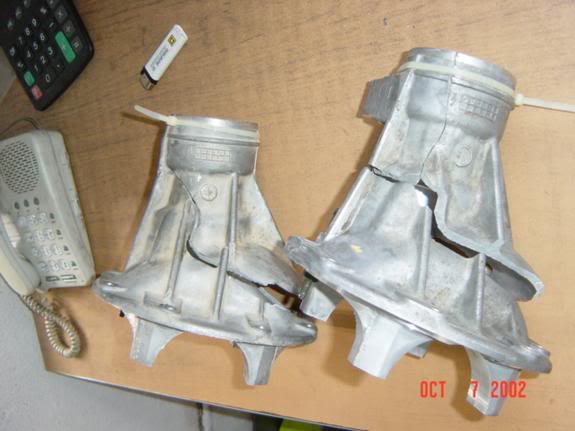

Είναι γνωστό ότι το καβούκι από αλλουμίνιο ραγίζει αλλά και δυαλύεται ανάλογα με τα ζόρια! :idea:

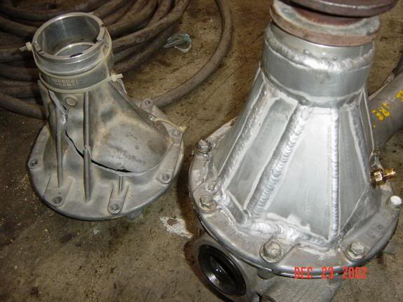

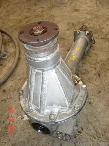

Το παλικάρι έκανε πατρόν από κομμάτια αλουμινίου και τα κόλλησε στις νευρώσεις για να το ενισχύσει.Αυτό που δεν ξέρω είναι αν μετά είχε αρκετό χώρο για να το προσαρμόσει οπότε προτού γίνει κάτι τέτοιο θέλει μια πρόβα με χαρτόνι κολλημένο πάνω στο καβούκι.
Επίσης δε γνωρίζω πόσο πιο γερό θα γίνει μετά τις ενισχύσεις και αν αξίζει ο κόπος,(Ξεμόνταρε-λύσε-μέτρα κόλλα-ξαναδέσε τα γρανάζια-μονταρε) αλλά ας το έχουμε σαν ιδέα.
και από ότι παρατηρώ έβαλε και δαχτυλίδι-κολλάρο και στην ουρά πίσω. :idea:

Πολύ καλή και έξυπνη ιδέα :clap: :clap: :clap: :clap: :clap: :clap: :clap:
Στα άκρα όμω τι γίνεται; :?

Mastergunner έγραψε:Στα άκρα όμω τι γίνεται; :?
Και όχι μόνο....και στα καβαλέτα των ρουλεμάν δεν μπορεί να ενισχυθεί και στο αριστερό μπράτσο που είναι το επόμενο που σπάει!(Μεριά οδηγού) :idea:

Καλή πατέντα αλλά..... αλουμίνιο.......
Οσο και να ενισχύσης από έξω, από μέσα τα καβαλέτα θα παραμείνουν αδύναμα δυστυχώς! :?
Πολύ καλή ιδέα όμως εάν ξέρεις τα όρια του οχήματος σου και δεν το ζορίζης πολύ-πολύ, και απλά ενισχύεις το καβούκι για τυχόν σπασίματα και κρούσεις από τα τερέν με μπόλικες πέτρες. :idea:
Σκέφτομαι και γω ένα είδος ενίσχυσης στο μαντεμένιο που έχω, αλλά πιο πολύ στην ουρά. Είδωμεν!!! :P
