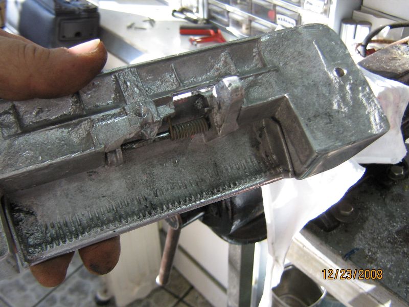

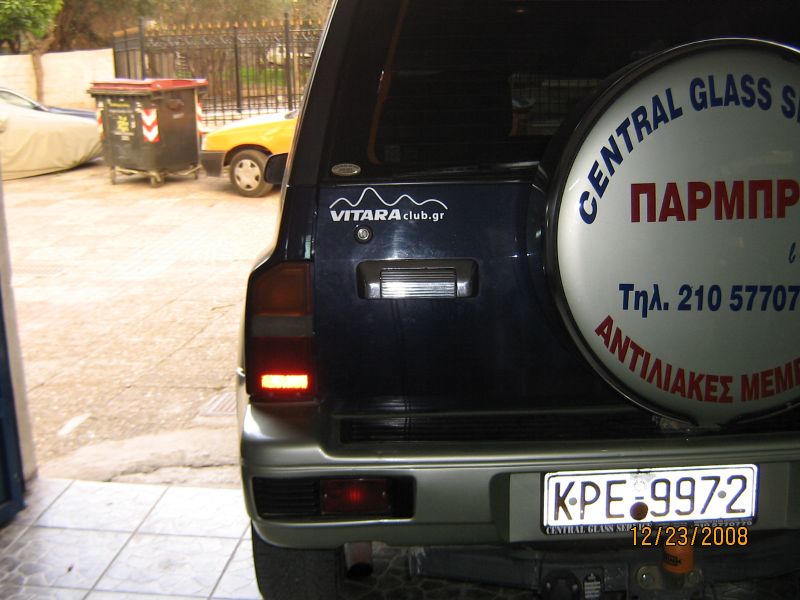

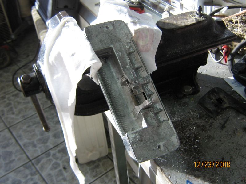

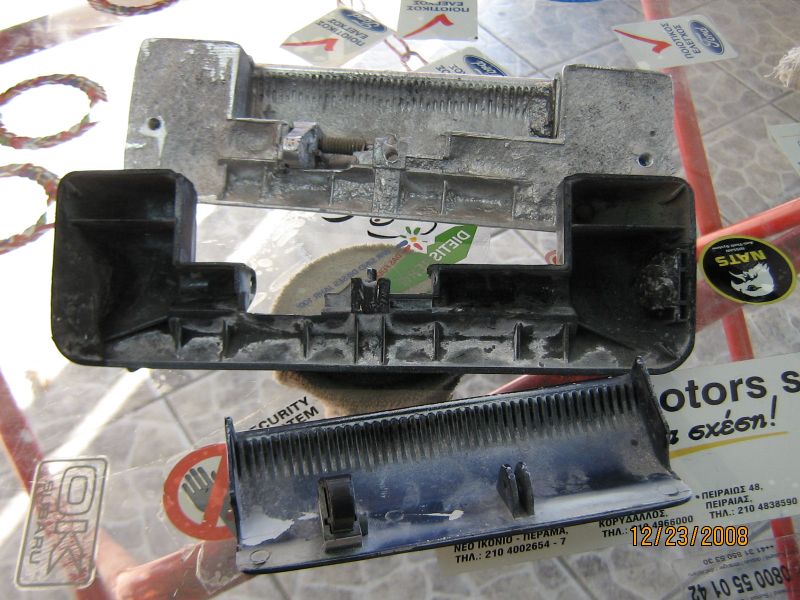

Επειδη με την πισω χειρολαβη της πορτας μου ειχανε σπασει τα νευρα γιατι καθε χρονο ηθελα τουλαχιστον μια, εκανα μια modifa και εκανα την χειρολαβη αλουμινενια :shock: :shock: Εδωσα σε ενα χυτηριο την παλια μου εβγαλε καλουπι και την καναμε αλουμινενια :D
Με λιγο λιμαρισμα,τις απαιτουμενες τρυπες κολαουζα κτλ και με πολυ υπομονη η δουλεια εγινεΕικόνα

Σωστός!!!Ευγε πολύ καλή δουλειά.Πόσο πήγε?Και στο δικο μου είχε σπάσει και τελικά πήρα καινούργια κόστος 50 ευρω.

Είσαι θεός! Και θεοπάλαβος συνάμα! Αλλά έκανες την καλύτερη δουλειά!! Ποιός φίλος την πήρε 50€;; Από Αθήνα φαντάζομαι ε; Γιατί εδώ στην Πάτρα μαζί με διόδια κι έναν καφέ που πίνει ο μεταφορέας στο δρόμο, η χειρολαβή (γνωστή και ως "χούφτα") πάει 61€ παρακαλώ! Ότι θέλει ο καθένας ζητάει!! ΕΛΕΟΣ!
Ρε συ JOHNV6 άμα έχεις το καλούπι δε κάνουμε καμιά ομαδική στο συγκεκριμένο χυτήριο γιατί κάθε χρόνο κι από μια χούφτα δε λέει!!!

JHONV6 είναι κούκλα, άργησε λίγο αλλά αξίζει! :D

Απ'ότι μπορώ να δω από τις φωτό κι από ότι θυμάμαι από τη δική μου χειρολαβή που την άλλαξα πρόσφατα φαίνονται ίδιες. Τώρα αν έχει διαφορά στις τρύπες δε πειράζει γιατί το καλούπι όπως είπε και o JOHNV6 δεν έχει τρύπες και τις κάνεις μετά. Πάντως όταν βρω την ευκαιρία θα ρωτήσω το μηχανικό μου αν είναι ίδιες. ΑΝ είναι.... ψήνεστε για καμιά ομαδική στο χυτήριο;;; Λέω εγώ τώρα....

Το χυτηριο μου κοστησε 50 ευρω παιδια και εκανε κανα μηνα να μου την βγαλει :twisted: Τωρα δεν ξερω αν κανει για το καινουργιο... το τσεκαρετε και αν κανει του δεινουμε μια ομαδικη και ισως μας κανει και καλυτερη τιμη :wink:

Συνονόματε συνφορουμίστα, καλά είναι τα 50 έουρα! Φαντάσου ότι με τόσα το λύνεις μια για πάντα το θέμα! Ενώ με την πλαστικούρα θες 55-60 τη ΦΟΡΑ!!! :wink:
Πάντως προχτές είδα έναν ο οποίος είχε πριτσινάρει μια μεταλλική πλάκα ΠΑΝΩ ΑΠΟ τη χούφτα! Αηδία φαινότανε (και δεν είχα και φωτ. μηχ. μαζί μου γμτ...), αλλά πάνω στην απελπισία του ο καθένας..... :shock: :roll:
