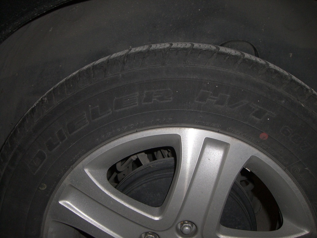

Δημοσίευσηαπό alroad87 » Δευτ Δεκ 26, 2011 8:39 pm
Συναψα φωτο με τα τωρινα ελαστικα μου, μπορει να μου πει καποιος τι ειδους ελαστικα ειναι αυτα ? δηλ ειναι 70-30, 80-20, 90-10 κτλ
(η μαρκα που φοραει ειανι bridgestone)

Δημοσίευσηαπό irineos » Δευτ Δεκ 26, 2011 8:52 pm
μάλλον για 50-50 μου φαίνονται :think:
τα YOKOHAMA είναι πάρα πολύ καλά για μικτές διαδρομές

Re: Τι να βαλω?
Δημοσίευσηαπό panoshm » Δευτ Δεκ 26, 2011 9:17 pm
Τα ΗΤ δεν είναι 50-50 :!: είναι τα κλασσικά "μαμά" λάστιχα και είναι τα πιο χάλια που υπάρχουν, στα 30.000 χλμ εμένα (πισωκίνητος σε άσφαλτο) πέταγε κώλο και σε στεγνή άσφαλτο, άκρως επικίνδυνα!!! :naughty:

Δημοσίευσηαπό nipa » Δευτ Δεκ 26, 2011 9:51 pm
Κλασσικό ασφάλτινο. Υπάρχουν τα DUELER A/T (All terain) και είναι πολύ καλό 50/50 λάστιχο. Βέβαια υπ'αρχουν και άλλες επιλογες BF-YOKOHAMA-TOYO......
Δες αντίστοιχα θέματα και αποφασίζεις

Re: Τι να βαλω?
Δημοσίευσηαπό Vasilis » Τρί Δεκ 27, 2011 12:37 am
Παλιοασφαλτινα του κερατα ειναι,αλλαξε τα για να εχεις το κεφαλι σου ησυχο αλλιως πολυ προσοχη ειδικα τωρα το χειμωνα!!
Re: Τι να βαλω?
Δημοσίευσηαπό alroad87 » Τρί Δεκ 27, 2011 12:48 am
Θα ηθελα να ξερω αν γνωριζει κανεις την αντιστοιχια του συγκεκρημενου ελαστικου (70-30/80-20 κτλ) για να μπορω να συγκρινω κατα ποσο θα ξεφυγω στην οδηγηση εφοσον βαλω 50-50 ή 80-20...
Θα ηθελα επισης να μου πειτε τι σημαινει το all terrain..
Κι τελος αυτο που με νοιαζει κι λιγο προβληματιζει οταν σκεφτομαι για 50-50 ειναι το τι συμπεριφορα εχουν στην ασφαλτο γιατι οπως σας ειχα πει - το αμαξι το εχω για 90% οδηγηση πολης κι 10% καμια εκδρομουλα...δηλ δεν θα με κουρασουν τα 50-50 στη πολη? εχω ακουσει οτι κανουν θορυβο στην ασφαλτο...για τι θορυβο μιλαμε ?
τελος, αν βαλω 80-20 θα μπορω να ακολουθησω εσας σε καμια εκδρομη? η θα με ρυμουλκειτε σε ολη τη διαδρομη ? :geek:

Re: Τι να βαλω?
Δημοσίευσηαπό tano » Τρί Δεκ 27, 2011 7:42 am
αν εχεισ ESP +TControl μη βαλεισ 50/50 καλιτερα 80/20 ,65/35.Εγω εβαλα 70/30 Nankang225/65/17 με 520 Eκαι ειμαι πολι ευχαριστιμενοσ και σε ασφαλτο και σε χομα.

Re: Τι να βαλω?
Δημοσίευσηαπό kaliakouda » Τρί Δεκ 27, 2011 11:45 am
Αν θέλεις να ακολουθείς πότε-πότε, και εφ' όσον μας μιλάς για 90-10, κάποια εκδρομούλα είσαι υποχρεωμένος να βάλεις κατ' εμέ τα GO-12 GEOLANDER !!
Θαυμάσι κράτημα στην άσφαλτο και αξιόλογα στο χώμα
Ίσως να σου ταιριάζουν και τα ΒF ALL TERAIN αλλά σε θέμα θορύβου είναι λίγο πιό ανήσυχα
'Ολα αυτά υπάρχουν ήδη στο φόρουμ, πχ. viewtopic.php?f=15&t=11355&hilit=bf+g012
Μάθε να χρησιμοποιείς την 'Αναζήτηση' για δικιά σου διευκόλυνση :!:
Re: Τι να βαλω?
Δημοσίευσηαπό gv2000 » Τρί Δεκ 27, 2011 1:00 pm
alroad87 έγραψε:Θα ηθελα να ξερω αν γνωριζει κανεις την αντιστοιχια του συγκεκρημενου ελαστικου (70-30/80-20 κτλ) για να μπορω να συγκρινω κατα ποσο θα ξεφυγω στην οδηγηση εφοσον βαλω 50-50 ή 80-20...
Άποψη μου μην μένεις στα νούμερα! το συγκεκριμένο λάστιχο δεν είναι πολύ καλό ούτε σε άσφαλτο ούτε σε χώμα.
Θα συμφωνήσω με τον Kaliakouda για τα geolandar g012. είναι από τα καλύτερα λάστιχα σε a/t αν όχι το καλύτερο αυτή την στιγμή!
είναι πολύ σταθερό λάστιχο τόσο σε άσφαλτο όσο και σε χώμα...
Re: Τι ελαστικά να βαλω?
Δημοσίευσηαπό gi@nn@kis » Τρί Δεκ 27, 2011 5:48 pm
Τα μαμα ελαστικα αυτα που φορας τωρα , τα ειχα μεχρι κ πριν το Σαββατο !!!Ειναι τραγικα ομως,ιδιως στα νερα :cry:
Εβαλα τα g012!!! Απ την πρωτη βολτα ,αθορυβα... για εντυπωσεις δεν μπορω να πω ακομα, μιας κ ειμαι ακομα στο στρωσιμο....
Παντος οι εντυπωσεις απ τους φιλους συμφορουμητες ειναι πααααρα πολυ καλες :wink:
Δημοσίευσηαπό GiorgosN » Τρί Δεκ 27, 2011 9:06 pm
Απο τη χρηση που λες οτι κανεις βαλε με κλειστα τα ματια γιοκοχαμα.Αθορυβα,καλο κρατημα στο δρομο στεγνο η βρεγμενο,και φυσικα σε εκδρομες τυπου βρωμονερας[δες φωτο] και παρνηθας τις εχεις ανετα και χωρις να σε ...σερνει κανεις :lol: Αυτα φοραω τωρα :wink:
Δημοσίευσηαπό ZΗΡΕΙΑ » Τρί Δεκ 27, 2011 10:21 pm
alroad87 έγραψε:Τι ελαστικά να βαλω?
Εγώ είμαι φανατικός BuFakias πάνω από 10 χρόνια . Υπάρχουν όμως και άλλα ελαστικά , πιο light για αρχή .
Το μόνο σίγουρο είναι ότι αυτά τα λάστιχα που έχεις πάνω , πρέπει να τα βγάλεις άμεσα ! Ότι άλλο και να βάλεις , θα δεις άλλο αυτοκίνητο ! :wink:
Δημοσίευσηαπό panoshm » Τετ Δεκ 28, 2011 1:23 am
Ξεκίνα με Yokohama G012 που είναι τα καλύτερα για κάποιον που αρχίζει το offroad (όσο λίγο και αν είναι αυτό) και μετά να δεις πως θα έρθουν και τα BF....από μόνα τους θα μπουν :P :wink:
