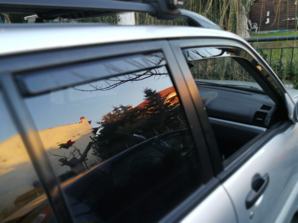

Επανέρχομαι στο ζήτημα. Κατ' αρχήν δύο φωτογραφίες για να δείτε πόσο ωραία κουμπώνουν οπτικά οι ανεμοθραύστες. Πραγματικά Πάνο, είναι κρίμα γιατί είναι πολύ όμορφοι...
sw1ive έγραψε:. Δεν μπορώ να καταλάβω τι πρόβλημα μπορούνε να διμιουργίσουνε στο ανέβασμα ή κατέβασμα του παραθύρου
αφού το τζάμι έρχεται σε επαφή με τον ανεμοθραύστη μόνο για ένα εκατοστό (cm) όταν το τζάμι είναι πάνω πάνω
Σε όλη την άλλη διαδρομή του παραθύρου ο ανεμοθραύστης δεν έρχεται σε επαφή με το τζάμι, δηλαδή στο 99% της διαδρομή
Επίσεις έχω και εγώ κουρασμένα μοτέρ στους γρύλους τζαμιών με αποτέλεσμα τα παράθυρα να κουνιούνται πολύ αργά
Η λύση είναι σπραίι σιλικόνης με το ιδικό καλαμάκι για να μπαίνει η σιλικόνη εκεί που πρέπει.
Το βάζεις παντου στο τζάμι (πάνω - κάτω -αριστερά -δεξια ) το μουλιάζεις καλά απο βραδύς για να δράσει,
και το πρωί θα δεις τέλειο αποτέλεσμα.
Τα παράθυρα θα κινούνται ΓΡΗΓΟΡΑ -ΑΘΟΡΥΒΑ όπως σε ένα καινούριο αμάξι ολίγων ημερών, ΔΕΝ ΥΠΕΡΒΑΛΩ ΑΠΛΑ ΚΥΡΙΟΛΕΚΤΩ...

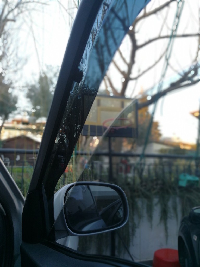

Στο πίσω τζάμι είναι όπως τα λες. Ανεβαίνει παράλληλα και όντως το όλο πρόβλημα περιορίζεται στο τελευταίο εκατοστό. Στο μπροστά παράθυρο όμως, το ζόρι αρχίζει από το σημείο της επόμενης φωτογραφίας, 15εκατοστά πριν ανέβει τελείως. Το τζάμι ζορίζεται ήδη από το σημείο που αρχίζει να φωλιάζει στη χαραμάδα δίπλα από τον καθρέπτη. Να σου πω ότι έβαλα και τα μεταλλάκια σχήματος Π που δίνει ο κατασκευαστής. Θα δοκιμάσω και το σπρέι σιλικόνης και θα επανέλθω. Αν συνεχιστεί και μετά το σπρέι θα λειάνω με γυαλόχαρτο το τμήμα του ανεμοθραύστη που μπαίνει στη σχισμή και ο Θεός βοηθός. Ένα ακόμη που ίσως επηρεάζει είναι ότι έχω μεμβράνες, αλλά και αυτές "σβήνουν" στο τέλος του τζαμιού...
