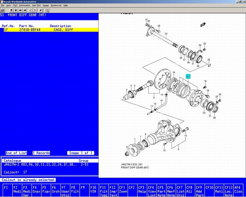

panoshm έγραψε:
ΘΟΔΩΡΗΣ Γ. έγραψε:Δηλαδη οταν λες γκρουπακι γιατι δεν το πολυ εχω τι χρειαζομαστε?
:wink:
viewtopic.php?f=12&t=9223
Να σαι καλα φιλε Πανο σ ευχαριστω πολυ θα δουμε και ακριβως τι χρειαζομαστε τελικα μωλις ανοιξουν τα συνεργεια.Μεχρι τοτε θα ναι αραχτο το οχημα μη την ακουσει χειροτερα
