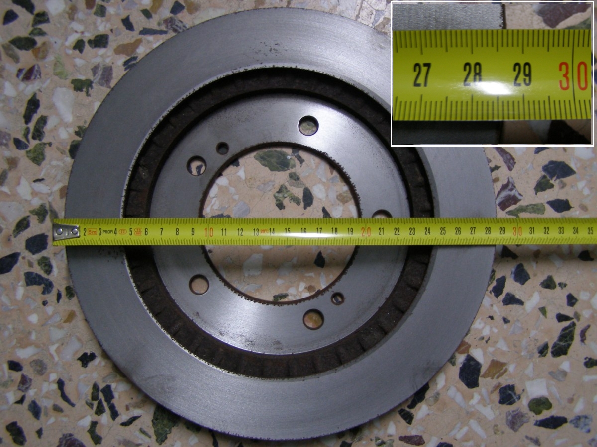

Λοιπον για τους μελετηρους της ομαδας!!!! ψαχνω να βρω ποση ειναι η διαμετρος των δισκοπλακων στο gv [μοντ.2004, 1600αρι].Ειναι 310mm ή 285mm :?: :?: :?: Για τσεκαρετε τα τεφτερια [ μανιουαλ κ λοιπες εγκυκλοπαιδειες]

Με την ευκαιρία ανοίχτηκε νέο θέμα και ορίστε μετρήσεις σε μία από τις εργοστασιακές δισκόπλακες του 3θυρου Grand Vitara mod. 2002 - 2005. :arrow:
Διάμετρος 286-287 mm
Διάμετρος

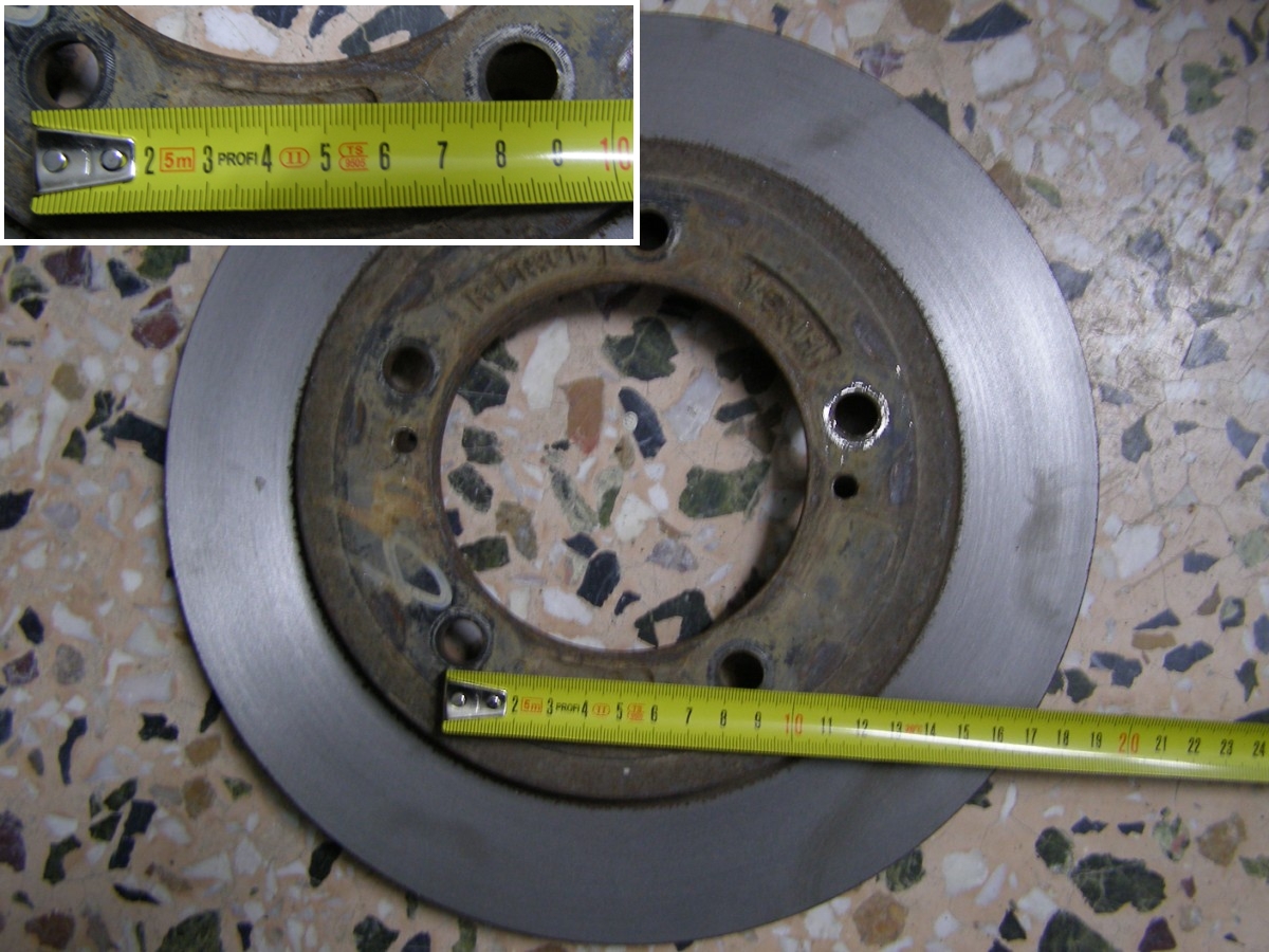

Καρέ 5χ83 mm
Καρέ

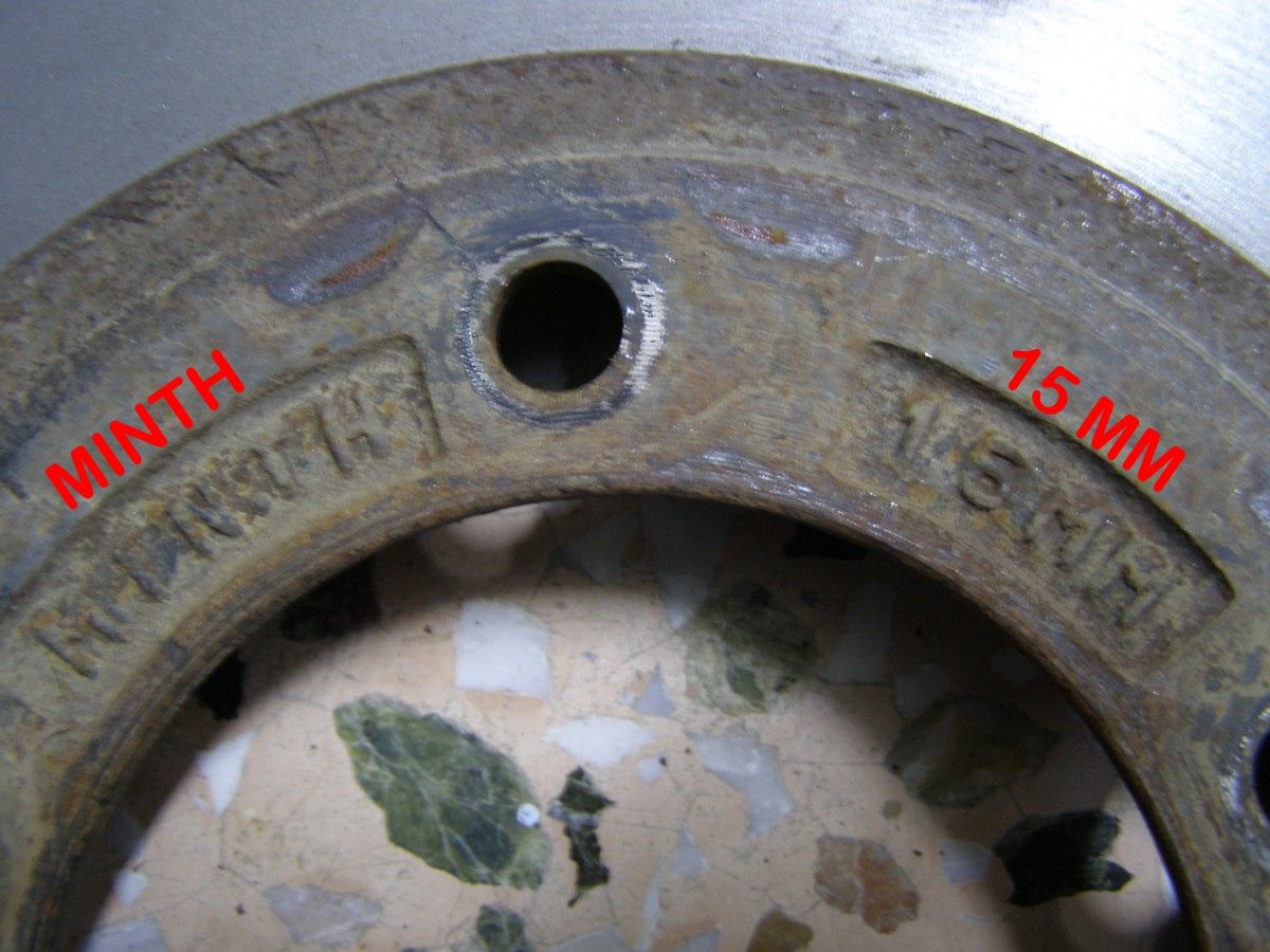

Πάχος δε μέτρησα καθότι είναι μεταχειρισμένες, όμως το εργοστασιακό (αρχικό) πάχος είναι 17mm, ενώ το ελάχιστο πάχος (μετά το οποίο θέλουν αλλαγή) είναι 15mm και είναι χαραγμένο πάνω στη δισκόπλακα (MINTH = MINimum THickness). Ο εργοστασιακός κωδικός τους είναι 55211-65D01.
Ελάχιστο πάχος
