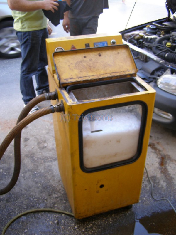

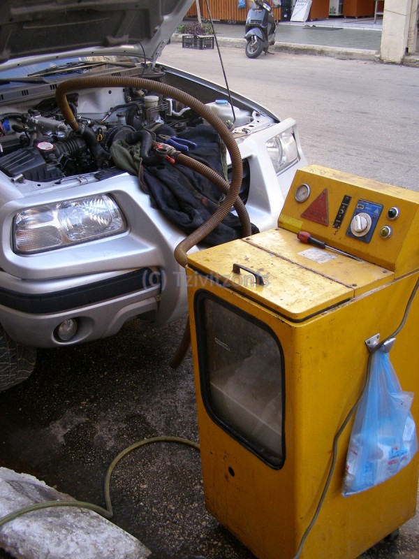

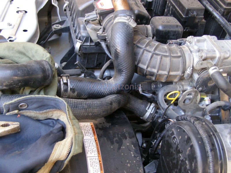

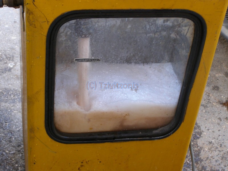

Γιώργο 1000 συγγνώμη, είχα ξεχαστεί..... :doh: :oops:
Λοιπόν ορίστε:
Αυτό είναι το μηχάνημα πλύσης του συστήματος ψύξης του κινητήρα μας.
Εδώ συνδεδεμένο με τα κολάρα του συστ. ψύξης στον κινητήρα.
Κι εδώ μια κοντινή. Τα λάστιχα (είσοδος-έξοδος) του μηχανήματος συνδέονται στα αντίστοιχα κολάρα του κινητήρα.
Εν ώρα λειτουργίας. Το μηχάνημα περιέχει μυρμηκικό οξύ σαν καθαριστικό. Φαίνεται ίσως στη σαπουνάδα τι έβγαλε ο κινητήρας...
Με αυτό τον τρόπο καθαρίζεται το σύστημα ψύξης του μπλοκ του κινητήρα και του καλοριφέρ (εκτός του ψυγείου δηλ). Θα μπορούσε να μου καθαρίσει και το ψυγείο, αλλά από μια προκαταρκτική ματιά, είδε ότι δεν χρειάζεται τίποτε, οπότε και δεν το έκανα. Διάβασε και θα καταλάβεις κι άλλα πολλά! :idea: ;-)

Είμαι σίγουρος οτι μπορείς να κάνεις το ίδιο χρησιμοποιώντας μία αντλία νερού (για κήπους-πηγάδια) , όπου θα τραβάει νερό-απορρυπαντικό απο έναν κουβά , θα το στέλνει στον κινητήρα ή το ψυγείο και θα το επιστρέφει (ανακυκλώνει)...!!!
1)μυρμηκικό οξύ πώς μπορώ να προμηθευτώ και απο πού.....??
2)είναι κάτι δυσεύρετο...??
3)ο κινητήρας λειτουργεί την ώρα της διαδικασίας...??δηλαδή η αντλία νερού του κινητήρα κάνει το circulation...??
ή έχει το μηχάνημα αυτόνομη αντλία...??

Κάπτεν, το μυρμηκικό οξύ δεν είναι δυσεύρετο. Αρκεί να το αναζητήσεις σε χημικά είδη. Θεωρώ πως δεν θα πρέπει να προμηθευτείς το καθαρό χημικό που χρησιμοποιείται σε αναλύσεις, καθότι θα είναι καθαρό σαν δυναμίτης! Μήπως ο theo_ts μπορεί να δώσει τα φώτα του σε αυτό (την προμήθεια εννοώ); :think:
Να σου πω την αλήθεια δε θυμάμαι να ήταν αναμμένος ο κινητήρας. Την ανακύκλωση την έκανε το μηχάνημα. Όμως για 100% σιγουριά θα ρωτήσω τον τεχνικό και θα επανέλθω.
